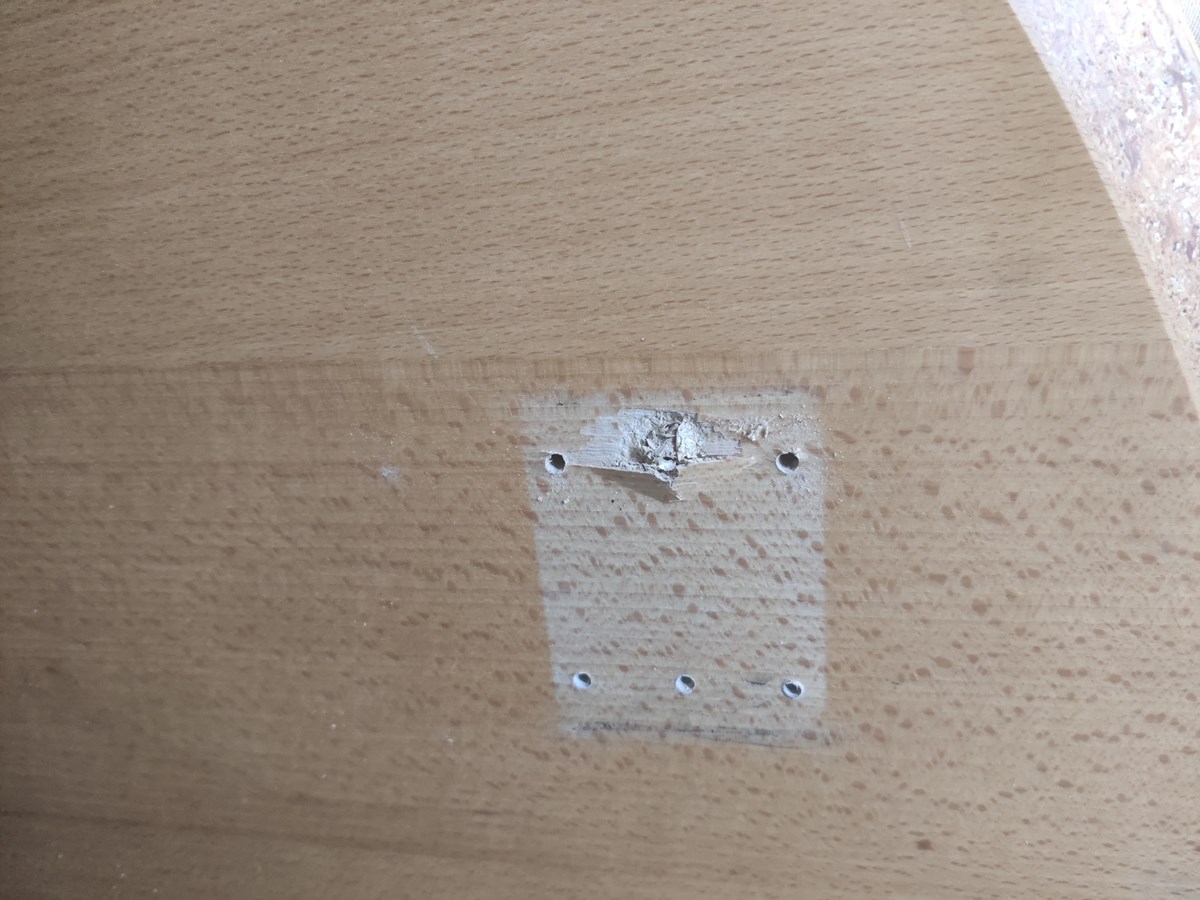

PietHein Bord løse ben
Fruen har arvet et Piet Hein bord, men benene er løse.
For at lave det tænker jeg:
1. Fjern det løse materiale
2. Det spartel ud og slib.
Men jeg er lidt i tvivl om hvad det vil være bedst at fylde op med.
Umiddelbart Epoxy men det måske for hårdt og spm er om en selvskærende skrue holder i det.
En glasfiberspartel var en anden løsning
Reelt er det jo bare spånplade.
Nogle kvalificerede bud?
Fyld skruehullerne op med hvid pva lim og bank tændstikker eller tandstikker ned i hullerne så de er i niveau med pladen, så skruer du beslaget på igen. Alternativt kan du lime beslaget med Tec 7.
Den professionelle løsning er:
1: bor hullerne ud med et 6 mm skarpt bor.  Det kræver dybdestop på boremaskinen så du ikke borer igennem bordpladen.
2: kom snedkerlim i hullerne og pres et stykke 6 mm dybel i.
3: når limen er hærdet, skær de fremstående stykker af dyvlerne (og den lim der er blevet presset ud) af med et skarpt stemmejern.
4: bor for i dyvlerne med et bor der svarer til kernediameteren i dine skruer.
Done. Nu kan du skrue dine ben fast, og jeg garanterer at det holder :)
