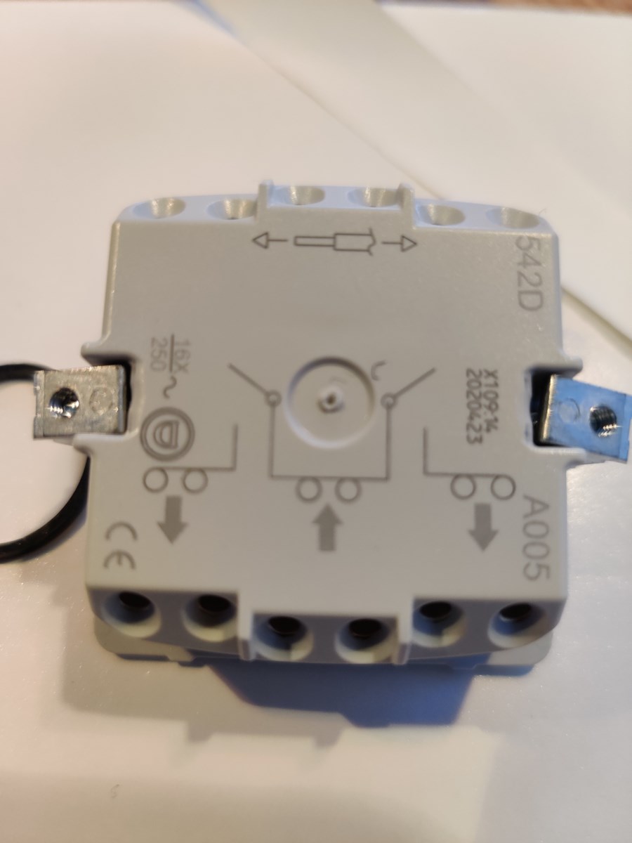

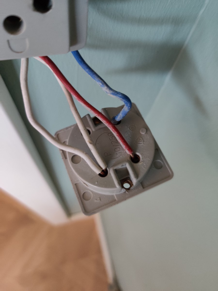

Jeg skal skifte stikkontakter og er blevet i tvivl om hvor ledningerne skal sidde i den nye... Er der en som kan hjælpe? På forhånd tak 🙏
Hvide i de to midterste huller (pil ind). Blå og rød i hver sin side (pil ud).
Det prøver jeg, tusind tak 🙏
Jeg kan ikke se en stikkontakt på billedet   Det hedder en afbryder.
