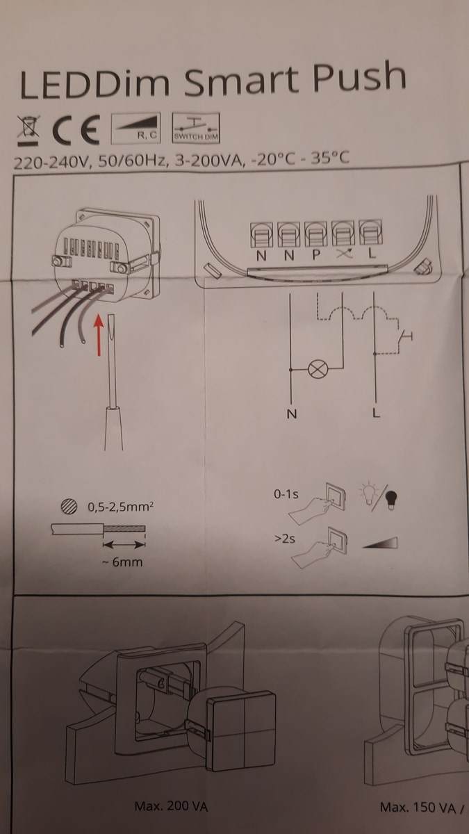

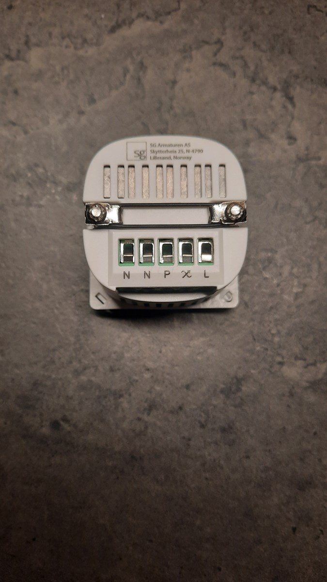

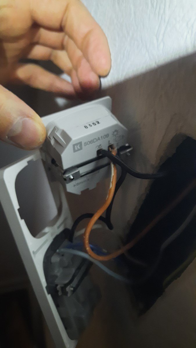

Jeg er ved at skifte en gammel installation af en alm lysdæmper til en ny smart led lysdæmper. Problemet er så bare, at jeg ikke kan få den nye til at virke. Den gamle var kun forbundet med fase til L og nul til variablen. Når jeg gør det samme med den nye sker der ingenting. Efter et kig på diagrammet, har jeg sat nul i N og fasen i variablen. Så kan jeg finde lysdæmperen via Bluetooth på telefonen, men jeg kan ikke tænde for lyset. Ifølge diagrammet skal der vist endnu en ledning i L. Kan nogen hjælpe med hvordan det skal forbindes?
Bonusinfo: Der er en jord og en grå fase yderligere tilgængelig som ikke forbundet til noget pt. Lamperne er forbundet til M1.
På forhånd rigtig mange tak for hjælpen!

Du skriver at den gamle var monteret med fase og nul....dette passer nok ikke helt, det er normalt en fase og en tændledning.
Den nye dæmper skal nok bruge en fase og en nul og så en tændledning.
Så du skal nok monter ledningerne fra den gamle dæmper i fase og tænd klemmerne og så skal du finde en nul ledning et sted.
Men tage et billede..

Yes. Så er der hul igennem. Mange tak for hjælpen! 👍👍
