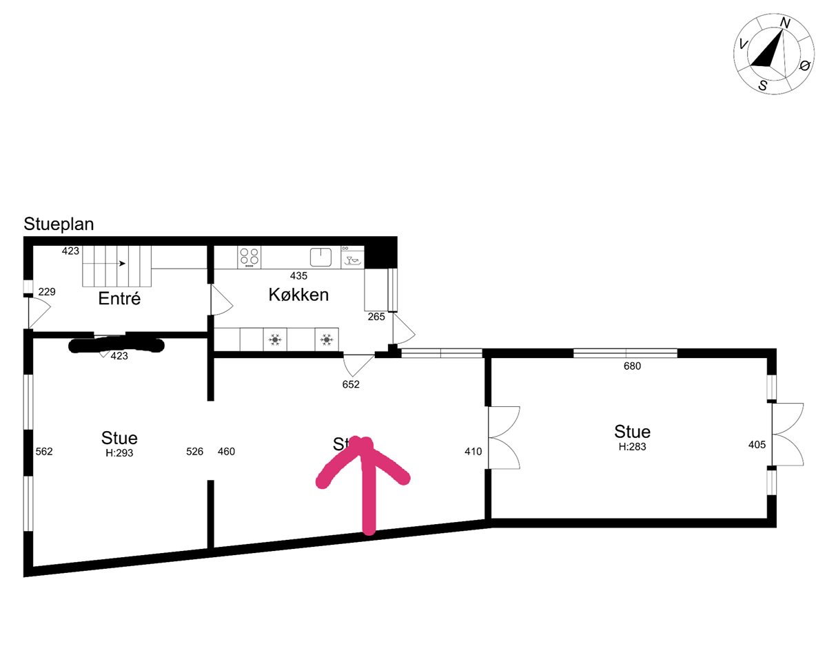

Jeg vil ligge et nyt gulv i stue etagen, sildebens laminat
Er lidt i tvivl hvilken retning ville være bedst, det originale gulv går på tværs i hele huset.
(se min flotte røde pil).
(væggen til køkkenet bliver revet ned)
Generelt vil man sige at plankegulve skal gå på langs af huset, fordi det er pænest. med laminatgulv - og ikke mindst sildebensparket (hvis det er rigtigt) vil jeg nok være tilbøjelig til at sige, at det ikke har den store visuelle betydning. Hvad du derimod skal overveje er. at HVIS du lægger gulvet på langs, så skal du nok have nogle expansionsfuger, fordi du får et gulv på op til 17-18 meter-. Du risikerer at gulvet går op i samlingerne. Alt andet lige er risikoen større med gulvet på langs af huset, fordi endesamlingerne ikke er så stærke som sidesamlingerne - eller trækket bliver bedre fordelt på siderne end på enderne.
Mvh Troels
Tak for dit svar..  så tror jeg at det bliver lagt som den røde pil pejer, det er nok også nemmest når den lange væg går lidt skrådt
Havde ikke overvejet de skrå vægge. Så ville jeg klart vælge at lægge på tværs. Det ser bare ufærdigt /mærkeligt ud, når gulvet forsvinder ind under væggen. Og det er en pain at kløve brædderne præcist:-) Sikkert også derfor nogen valgte den løsning i første omgang.
Mvh Troels
Så den vej den røde pil pejer, ikk? :)
 YEP!
Mvh Troels
