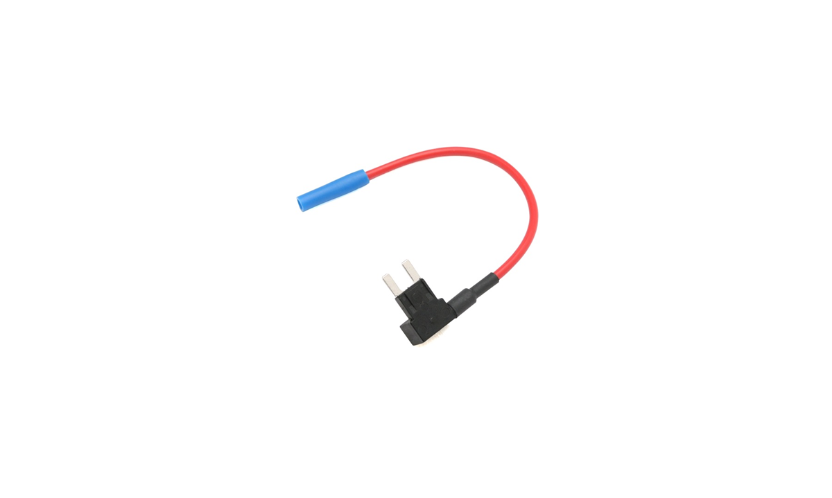

Der findes også en strømtyv, som sættes ind istedet for en sikring, har ikke prøvet dem, men de ser da ok ud.LINK STRØMTYV
Hvad så med den sikring den erstatter?
Der er plads til 2 sikringer, 1 til den hvor den sættes ind, og 1 til den nye forbruger..
Skide smart det skal jeg da huske.

Tak alle sammen. Fine råd over hele linjen. Den der sikringstyv kunne være et godt bud. Bare hulens svært at komme til sikringerne i kabinen. :-)

Men sikringsdimsen er smart, den har jeg også mærket mig.
