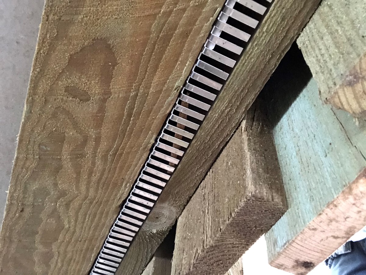

Musestop korrekt montering
Hej lds
Er dette musestop korrekt monteret når der nu istedet bliver hul op mellem beklædningen der er 1på2? Kan/skal dette hul mellemrum lukkes?
Ha ha musestop sidder fint, og musene må da trippe lidt når de kommer op over.   For der kan de nemt komme op.
Det har ingen virkning.
 Men du må så til gengæld lukke huller med et stykke tryk imprægneret træ, da der efterfølgende stadig er udmærket udluftning i konstruktionen
