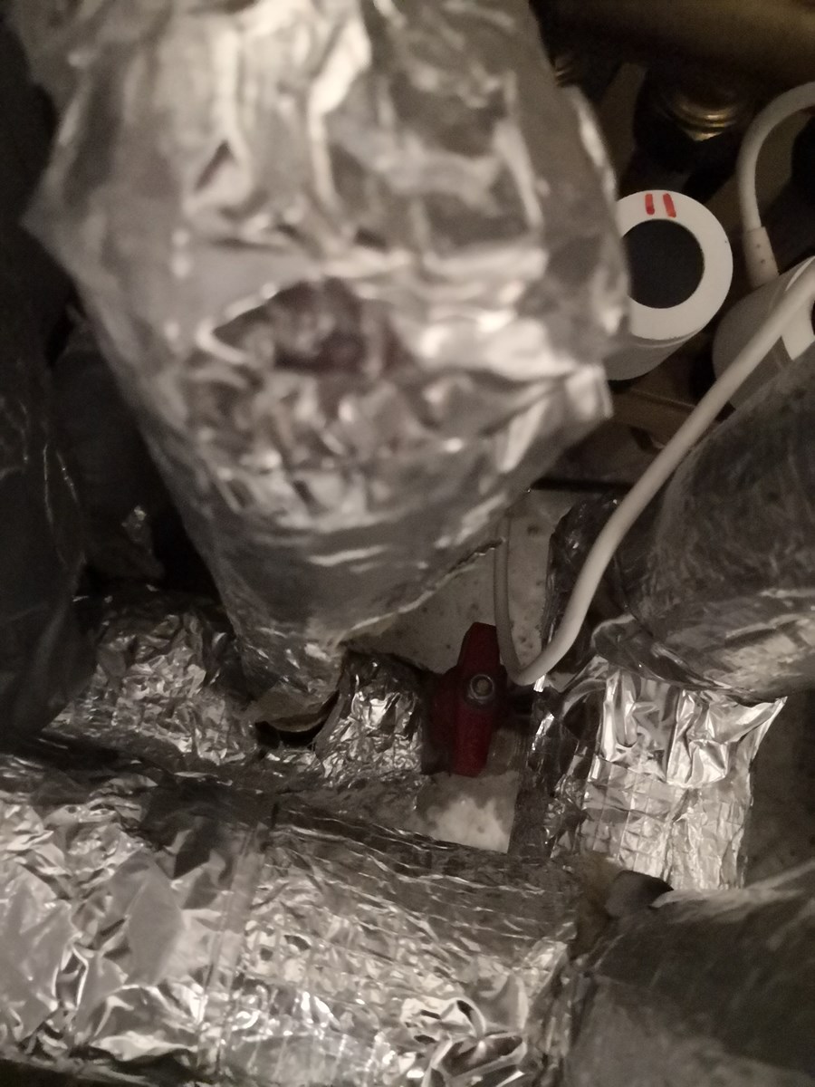

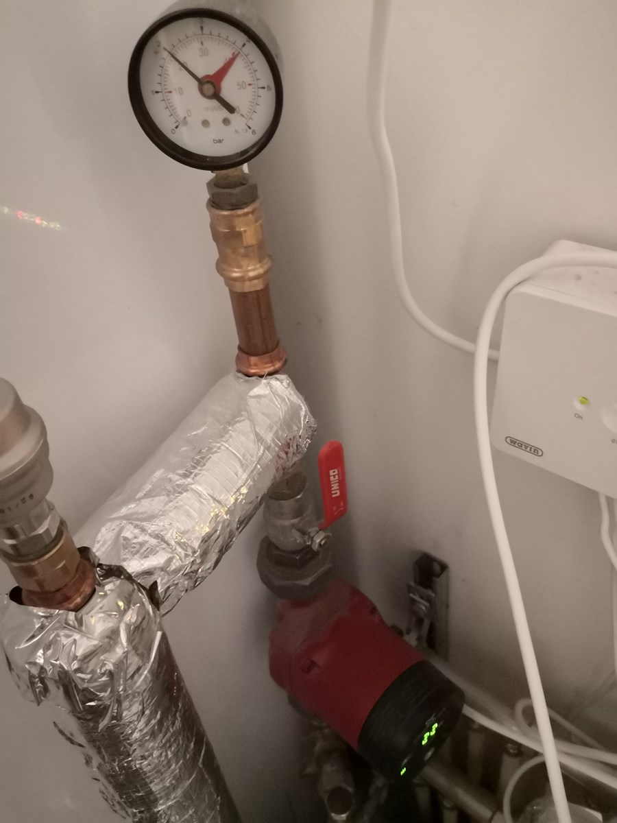

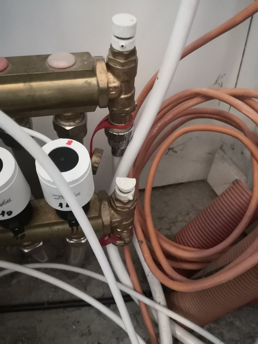

moffen86 Trådstarter 167 8200 12-01-2021 20:22 Tak for svaret. Jeg har dette håndtag, kan det være denne der skal drejes for at lukke af til varmeanlægget?Samt denne? Men der er et afløb/udløb ved siden af dette håndtag.
ev elmand 30530 7480 12-01-2021 21:25 Det er lidt vanskelig at se. Den første der rigtig ud. Den sidste ser ud som lukket så den hjælper nok ikke. Går den direkte til udløb så er det nok ment som aftapningshane. Manometer viser trykket i dit anlæg og den bør efter projektet stå på ca. 1,5 bar Efter genopvarmning skal den nok stige til ca. 2 bar Har nogen samlet det, kan det skilles ad. Samles igen ? ?m.v.h. Erik (1/2 ekspert i mange ting)
moffen86 Trådstarter 167 8200 12-01-2021 21:36 Jeg ved ikke rigtigt om jeg tør dreje på nogen af hanerne. Hvis jeg skyller uden at lukke af, så skal jeg sætte slangetilslutning med vandværksvand til øverst, og slangetilslutning med afløb nederst, evt med spand under. Før der kommer vand ind, skal jeg dreje på en lille tingest med en svensknøgle, og det samme skal jeg gøre der hvor jeg slutter slangen til hvor vandet skal løbe ud. Hvad er den smarteste rækkefølge at gøre det i, når jeg skal lukke af efter skylning? Her tænker jeg på tændt vandhane, og det jeg skal dreje på for at lukke af for vandindløb og vandafløb? Altså for at undgå at der kommer for meget/lidt vandtryk på anlægget, samt ny luft ved afslutningen?
ev elmand 30530 7480 12-01-2021 21:42 Der kommer kun luft ind ved start, hvis du ikke har skyllet din slange fri for luft. Du sætter det godt fast med spændebånd eller lignende. Så lukker du op for vandhane, så trykket er klar. Åbner for tilgang med nøglen og lige efter åbner delvis du for afgang. Når jeg skriver delvis så er det for ikke at tømme anlægget helt. Du kan forsøge at holde trykket imellem 0,2 bar og 4 bar. Hvis du kommer lidt over det så udløser det måske sikkerhedsventil. Det er ikke farligt kun at du risikerer våd gulv.Altså: slange fyldes og der åbnes fra vandværk først. Når du slutter lukkes til afløb først og vandhane når tryk er på ca. 1,5 bar. Har nogen samlet det, kan det skilles ad. Samles igen ? ?m.v.h. Erik (1/2 ekspert i mange ting)
