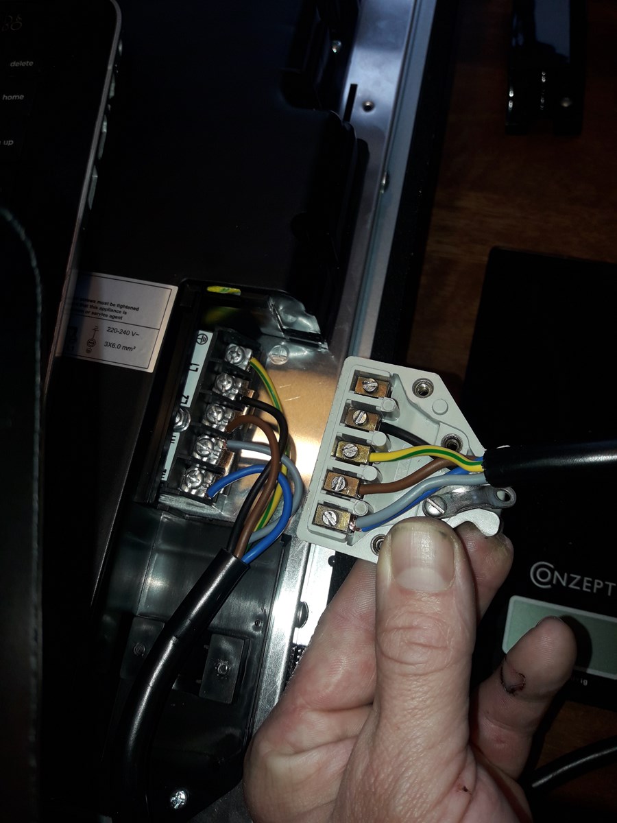

skal monter en kogeplade men tro ikke jeg har sat ledningerne rigtig håber nogen kan hjælpe

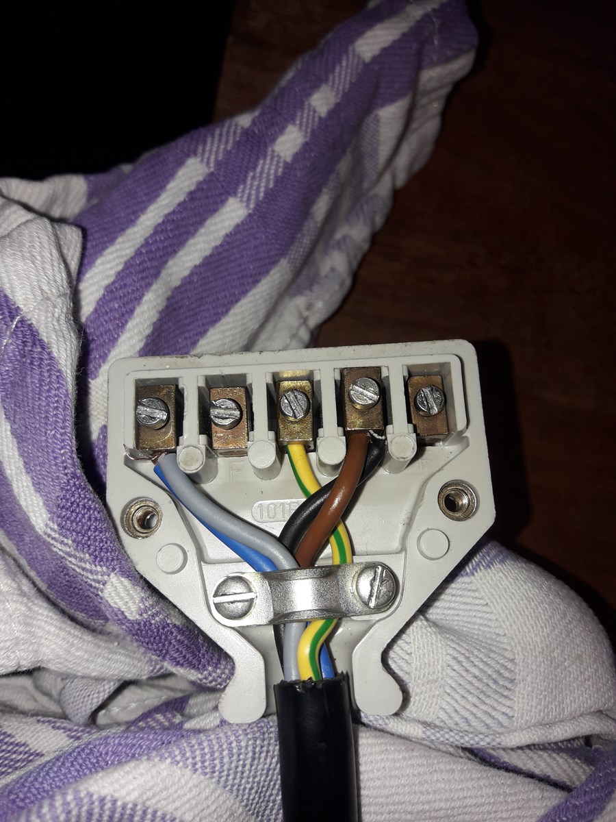

Nej, det er ikke rigtigt monteret. I stikket skal du flytte den brune ledning over i klemme nummer to fra venstre eller den yderste til højre. Blå og grå bliver siddende.

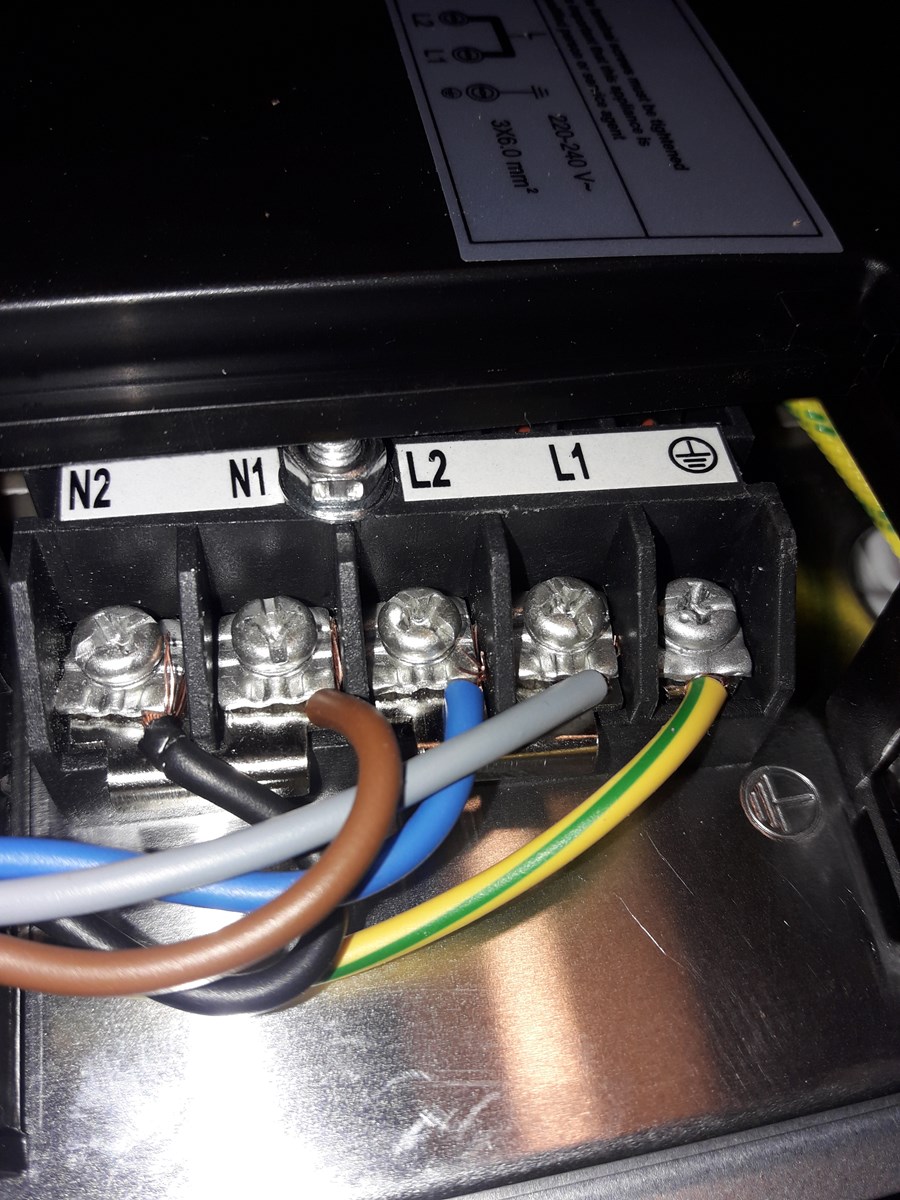

I kogepladen skal du flytte blå og grå over i klemmerne mærket N1 og N2. Sort og grå monteres i henholdsvis L1 og L2.
Den sorte kappe på kablet i stikket skal føres ind under aflastningsbøjlen for at være monteret korrekt. Det samme gælder for aflastningen i kogepladen.
tak for svaret  skide godt har samlede det som jeg forstod det er det korrekt ved godt at bøjler mm mangler men ville være sikker før samling
Det ser rigtigt ud.
monterede det nu så sagde den bib i kogepladen og 2 sikringer i gruppen 16 Aer sprunget er det fulstændig forkert så
400 på komfurstik og 240 kogeplade bare vi ening
Den er svær at se på billedet, men der sidder en lus mellem L1 og L2 i kogepladen. Fjern den.
ja der sider en lus mellemL1 L2 det samme på N1 N2
Ja, fjern den mellem L1 og L2.
ser ud til at virke nu synes bare plade lugter brændet har haf tændt for den med den første montering
Jeg så ikke lusen mellem L1 og L2, så ville jeg ågså have bedt dig fjerne den. Det er ikke usædvanligt, at pladerne lugter lidt brændt første gang, de bliver varmet op. Det skyldes at den rustbeskyttende olie bliver brændt af.
har fjerne lusen og kogpladen virker lugter bare mere som varm plast eller elektronik
