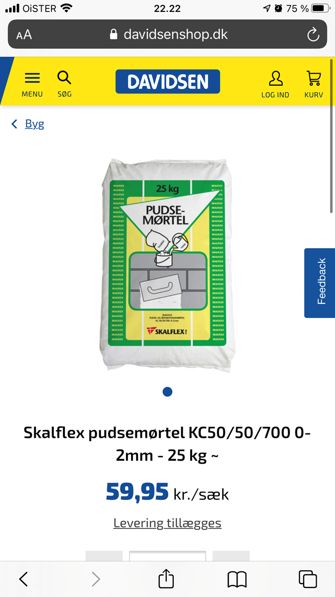

Hej jeg skal til at pudse flere vægge op som er mursten. Hvilken puds vil anbefalle som er billig? Og hvor mange mm skal pudset være. Har kigget på den her som på billedet. Er den god nok for der står ikke noget om hvir mange mm ad gangen man må po
Du trækker et lag på omkring 10 mm., ad en gang. Det er et arbejde, som kræver øvelse. Du laver nogle ledere (striber puds, som er i lod), dernæst trækker du pudsen på med et stålbrædt. Derefter trækkes pudsen af med et brædt, der kan nå mellem to ledere og til sidst glattes pudsen med et pudsebræt.
Er den nævnte puds god nok?
I følge Skalflex er den viste puds beregnet til pudsning inde og ude.
