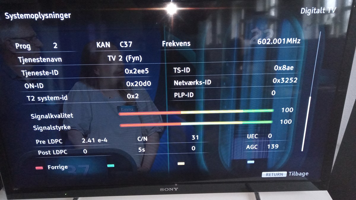

Jeg har nu flyttet antennen og rodet rundt med opdatering af kanaler. Det har ikke gjort noger radikalt bedre. TV2 falder stadig sporadisk ud/melder "Krypteret .....".
Systemoplysningerne ser sådan ud, hvad betyder de egentligt. Tror ikke jeg helt forstår dem, og kan ikke rigtigt finde hjælp i manualen til tv'et eller antennen.

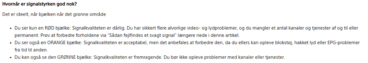

Du har jf. beskrivelsen fin signalkvalitet, da du kan se den grønne bjælke.
Så det er sikkert periodevis indstrålet støj, der driller. Er dine kabler og stik skærmede?
