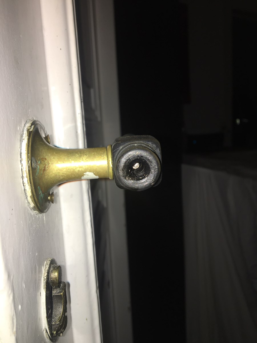

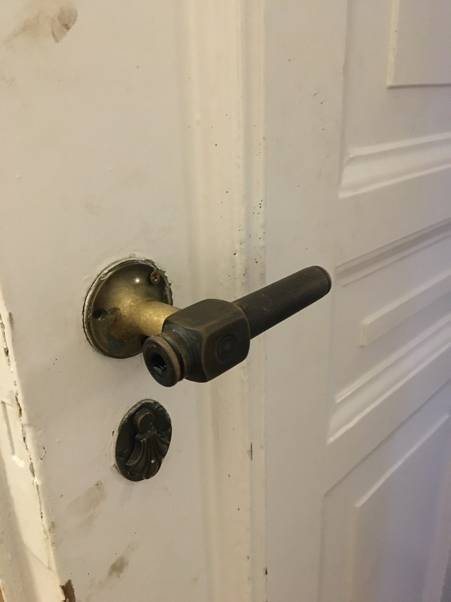

Hvordan afmonterer jeg disse gamle dørhåndtag?
Der sidder en split inde i håndtaget, som jeg tænker skal ud, men jeg har prøvet at banke godt både den ene og den anden vej, men den lader ikke til at ville flytte sig?
Er der ik en skrue i den anden ende? Så kan man skrue den ud og banke stiften ud derfra. Hvis ikke så er en spidstang en mulighed.

Den skal blot trækkes ud.
Der sidder 3 skruer i det messing farvede stykke, som skal fjernes, herefter kan håndtaget trækkes fra palen.
Kan ikke huske om der er 3 skruer på hver side af døren, eller om det er 3 gennemgående lige som på moderne døre.
