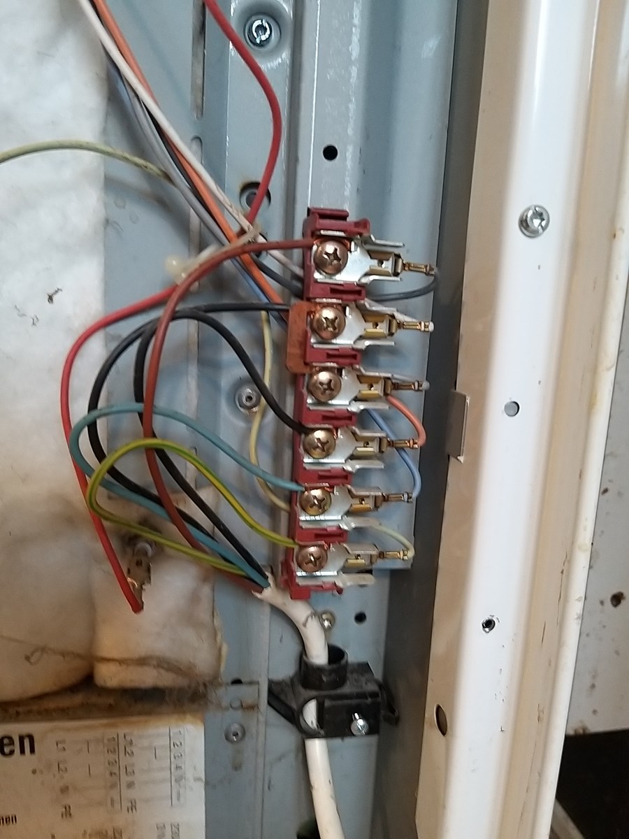

Nu fremgår det ikke hvilken billede der er af den "mindre gamle" Men begge komfurer er tilsluttet korrekt så du kan bare flytte kabel så det sidder med farver som på billedet.
Den som er tilsluttet er den gamle og skal jeg så bare flytte dem så de sidder i samme rækkefølge eller som i farver? Og syntes ikke farverne passer sammen på de 2 forskellige
Hvis billedet med monterede ledninger er det gamle komfur, skal du bare montere blå på klemmen mærket N og gulgrøn på PE, de resterende (faserne) monterer du på L1, L2 og L3 på det ny komfur. Det fremgår ikke af dine billeder, hvad der det gamle og "nye" komfur, men anvisningen passer på begge. De vigtigste er N(ul) og PE.

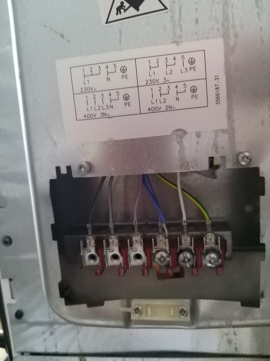

Ok nu kan man se forskel. Det nyere øverst.
Her skal blå til blå ( og hvid via den lus der sidder der)
Gul/grøn til gul/grøn
De sidste 3 på hver sin klemme med de grå. ( håber du kan få skruer til at passe fra det gamle, da de mangler)
Som det fremgår af skema 400V 3N
