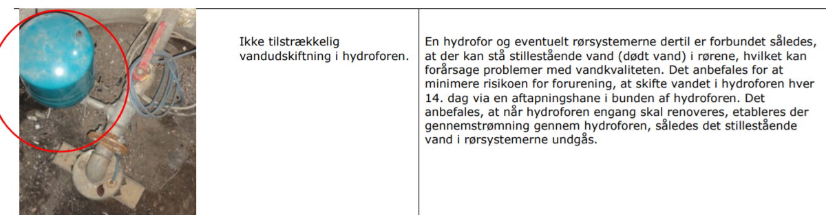

Hvordan laver man gennemstrømning gennem en hydrofor?
Jeg faldt lige over denne kommunale guide:
Det er ikke normalt med gennemstrømning i en hydroforbeholder, da der normalt kun er een tilslutning i bunden af beholderen.
Hvis ellers beholderen er i orden og passet, er der ikke mulighed for “dødt vand”, hvis der ellers er et forbrug.
Noget andet er hvis man har en ”megastor” hydroforbeholder, hvor næsten hele beholderen er fyldt op med vand. Her vil pumpen starte ofte, og kortvarigt. Der skal være så meget luft som muligt i beholderen for at den virker optimalt.
Ved fuldt vandtryk, der hvor pumpen stopper, skal hydroforen være ca. 35-40% fyldt, så er anlægget optimalt justeret.
Skal du have mere gennemstrømning af vandet i din hydrofor, skal du have en med 2 forbindelser, så du har seperat til og afgang.
