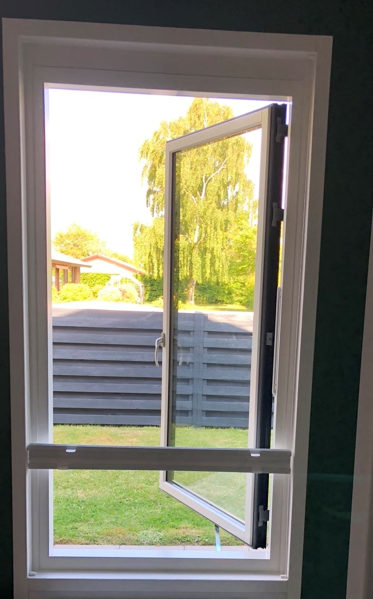

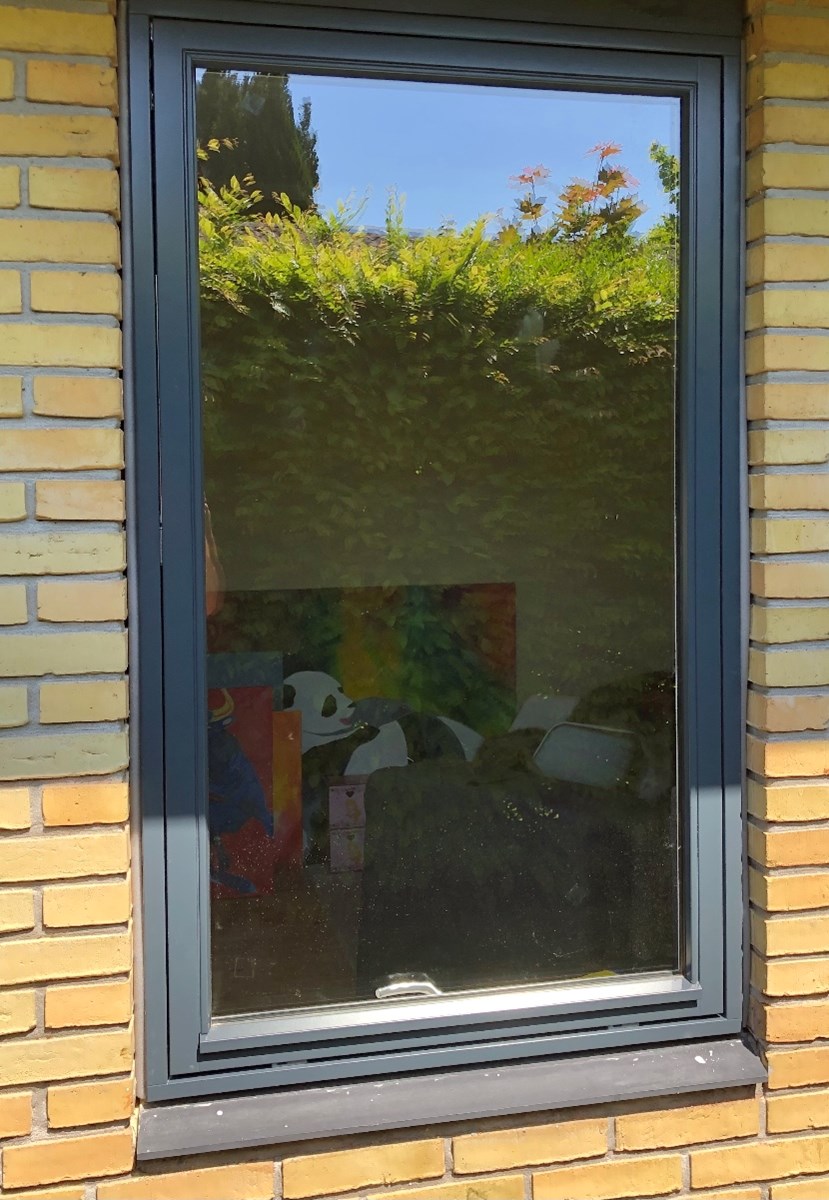

I sommers købte og monterede jeg nogle vinduer fra sparvinduer.dk Jeg syntes selv de har nogle ok tynde rammer, men du kan jo selv vurdere. Jeg købte både sidehængslede og topstyrede. Samme ramme på dem alle.
Ja, synes ikke det ser dårligt ud - vil prøve at tjekke deres Herning udstilling ud, når det igen er muligt.
