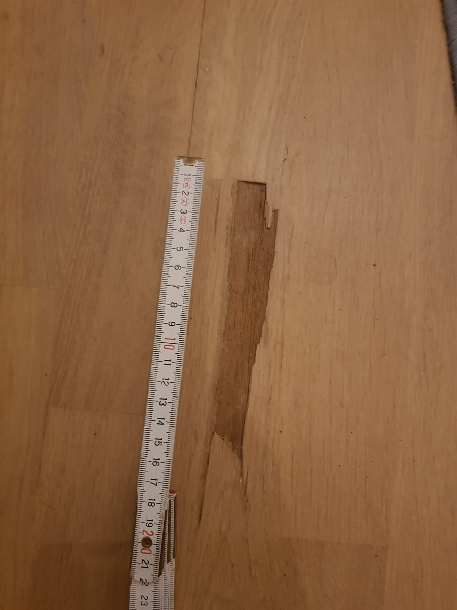

Hej i venlige mennesker.
Min hund har tisset på mit gulv, hvorefter finéren har hævet sig og adskilt sig fra gulvpladen (se billeder).
Det er desværre en ret så tydelig skade, så jeg ville hører i ved hvordan man kan gøre det pænt igen?
Jeg har søgt rundt på internettet - dog uden held.
Tak på forhånd
Mads
find et tilsvarende brat du kan tage fineren fra, fræs det skadede ud og lim ny finer i
Det er vel klikgulv? Tag det op og skift brættet.
Byt til nyt, du kan ikke lappe det så det bliver helt magen til igen.
Igang med at skille gulvet ad, og så få skiftet det beskadiget bræt.
