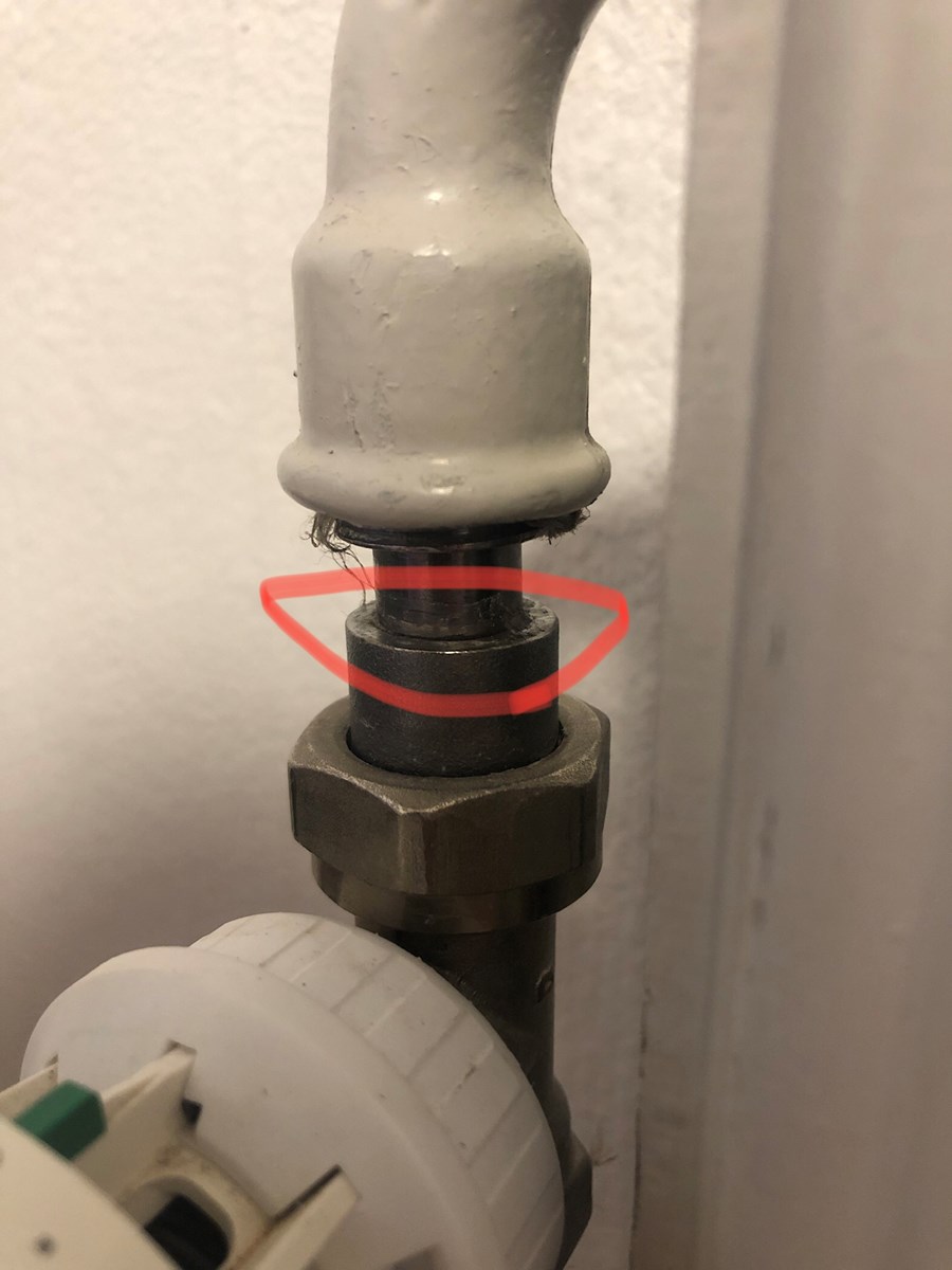

Radiator utæt t-stykke Fjendbo 86 8800 02-01-2021 14:42 HejKan det markerede område tætnes eller skal stykket udskiftes? 6 svar Følg tråden Annonce Annonce Annonce
S. Fabrin 19652 4400 02-01-2021 14:48 Hvis utætheden er ved et markerede, bliver du nødt til at få det skiftet. fase
Fjendbo Trådstarter 86 8800 02-01-2021 15:10 Tænkte det nok. Har den et mere korrekt navn? Eventuelt noget jeg skal være opmærksom på i min søgen på en ny? Regner med jeg kan genbruge ventil og termostat.
ev elmand 30530 7480 02-01-2021 15:12 Det kan også komme oppe fra og så sive ned. Vandet skal tages af anlægget hvis det er eget anlæg, Er det direkte fjernvarme lukkes ved indgang både retur og fremløb. Så tages tryk af ved at åbne en aftap hane Møtrik lige over termostat kan skrues fri og det hele skrues af. Nu kan man pakke gevind igen med pakgarn og salve og samle det igen. Husk at opsamle eventuel vand der spildes. Det er meget sort. Tryk / vand på anlæg og der udluftes i radiator. Har nogen samlet det, kan det skilles ad. Samles igen ? ?m.v.h. Erik (1/2 ekspert i mange ting)
Fjendbo Trådstarter 86 8800 02-01-2021 15:19 Eller det er ikke T-stykket, men den lille forlængerHvad hedder den?
ev elmand 30530 7480 02-01-2021 16:59 Der ses ikke nogen T stykke Øverst en bøjning, så en termostat union. og nederst en termostat. Har nogen samlet det, kan det skilles ad. Samles igen ? ?m.v.h. Erik (1/2 ekspert i mange ting)
Fjendbo Trådstarter 86 8800 02-01-2021 19:21 Det må være en forskruning med teleskop jeg skal have fat i. Skal lige fat i de korrekte mål.https://easyvvs.dk/teleskopnipler-1068/radiatorforskruning-med-teleskop-3-8-p6871Og det er i teleskopudtrækket den nuværende er utæt.
