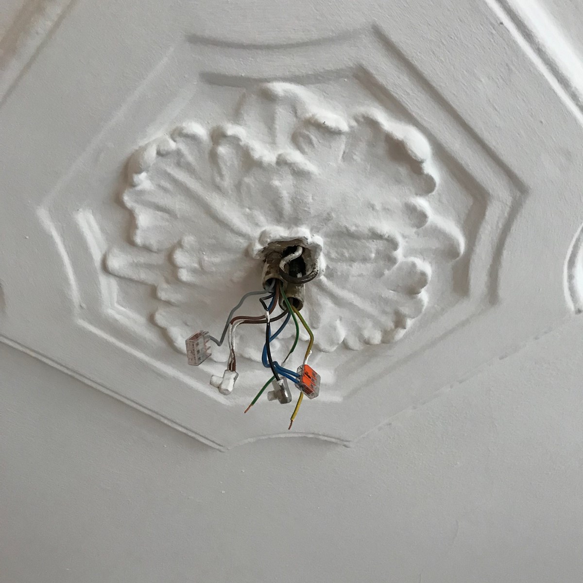

Jeg bor i en gammel bylejlighed med stuk og lampeudtag lige i midten af rummet. Jeg vil gerne hænge to lamper op og leder derfor efter en måde at skjule selve udtager på når lamperne er hængt op, se billede.
Jeg har købt en lampe rosette men det er ikke lykkes mig at udtænke en måde at hænge den op på når der er både krog og rør i vejen.
Lad mig høre om i har nogle ideer til at løse problemstillingen, på forhånd tak!
Martin

Tak for at du kommer med dit input. Det er ikke så meget selve monteringen jeg har spørgsmål til, men mere hvilken anordning jeg skal købe for at kunne skjule udtaget efterfølgende.

Du kan bruge en baldakin, som kan sættes løst henover

Også når der skal to ledninger ud?
Ja du køber en baldakin i plast og bore 2 huller i den som du kan putte ledningerne i gemmen :)
Der er lidt mere elegante løsninger.
Krogen skrues af, stål rør puffes lidt op  og holdes fast med en lille skrue ind under kant af rør. Så monterer du et udvendigt udtag. Brune ledninger i klemme L sort i M1 og grå i M2 blå i N
Du har tilsyneladende 2 afbrydere så dine lamper kan monteres på henholdsvis grå og sort. De blå fra lamper sammen med blå i installation.
Kan stålrør ikke puffes op, så kan de med forsigtighed kortes af. Den lille aluminium ring i enderne gemmes og monteres igen efter at de værste gratere er kradset af med skævbider f.eks.

 Det lyder som en rigtig løsning, det vil jeg forsøge mig med. Tak for hjælpen!
