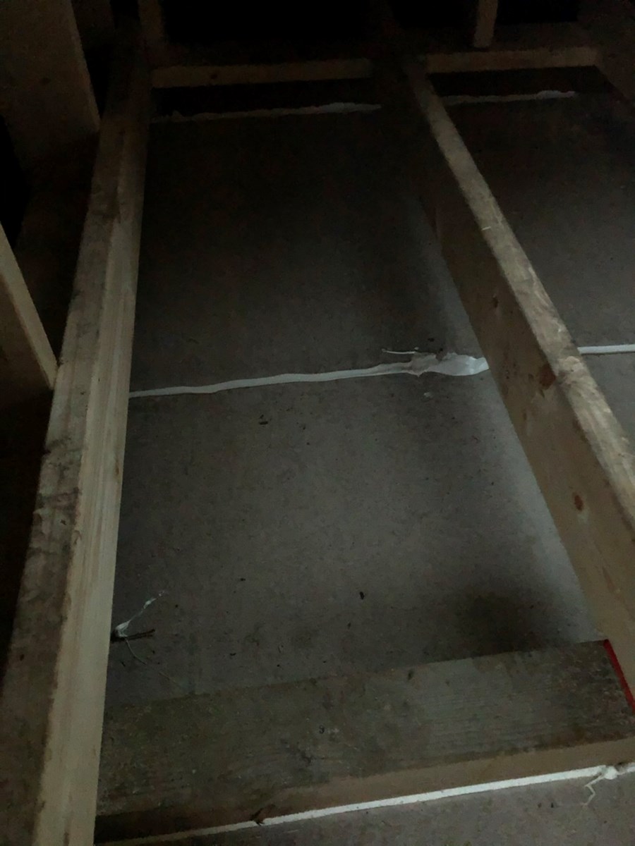

Jeg skal isolere et anneks jeg har fået bygget på punkter. Dvs 15 pæle bærer i alt 5 stk 4x4 og konstruktionen er bygget ovenpå dette. Jeg kan få 250mm iso i gulvet. Der er lagt 6mm fibercementplader ned mellem de 4x4 stolper, hævet over terrænet. Det er planen der skal gulvspån ovenpå nu og så alm gulv a la klik. Skal jeg lægge min fugtspærre ovenpå el under isoleringen?

Du skal altid have det så tæt på den varme siden så muligt og max 1/3 del inden i isoleringslaget set fra den varme side.
