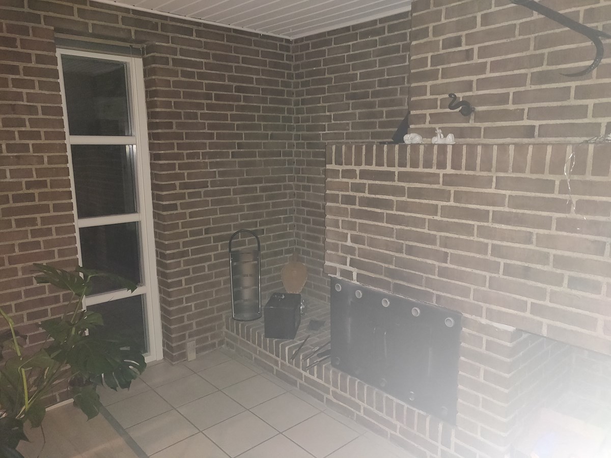

Har lige købt nyt hus og har dette hjørne i stuen.
Resten af stuen er blevet pudset op med filt og malet hvidt. Vi ønsker at lysne dette også og vil gerne have det vandskuret og malet lysegråt.
( Jeg ved godt der ikke er nogen vej tilbage til det originale bagefter )
Er det noget som man selv kan give sig i kast med? Evt råd i den forbindelse ?
Alternative ideer ? Og hvis det ikke er noget man bare lige kan, er her så nogen omkring Vejle / Fredericia der kan hjælpe mod betaling ?
Mvh Alex
Vandskuring er let. Man skal virkelig kvaje sig for at det går galt. Bare du husker at rengøre væggene grundig først.
Det er måske ikke ugens smarteste ide at male lysegråt omkring pejseindsatsen. Det vil hurtigt blive misfarvet.
Har godt tænkt på evt misfarvning... Men det er det allerede som det er... Så tænker ikke dem mørkere farve er garanti for andet.
Så tænke jeg hellere vil have det lysnet og så give det en gang frisk maling en gang om året. Brændeovnen bruges derudover meget sjældent
Den med frisk maling en gang om året har jeg hørt før - i virkelighedens verden det bliver bare aldrig til noget.
Du kan som et alternativ male et motiv omkring pejseindsatsen i kradse farver - det indbyder husets stil til. Ib Spang Olsens eller Halfdan Rasmussen kunne måske være til inspiration.
Som skrevet så er vandskuring ret let. Væggen er i forvejen lige så der er der ingen problemer.
Man dækker gulvet af for det sviner noget.
Så blandes vandskurings mørtel og det trækkes op på væggen. Efter 1/2 - 1/1 timer kommer man med sin filt pudsebræt ( filsebræt) og kører rundt i cirkelbevægelser på hele væggen. Det skal helst være den samme person der tager hele den del af arbejdet, da det på den måde bliver mest ensartet. Der køres indtil fuger netop anes i overfladen.
Filsebræt kan fugtes lidt hvis det er blevet for tør på væggen.
