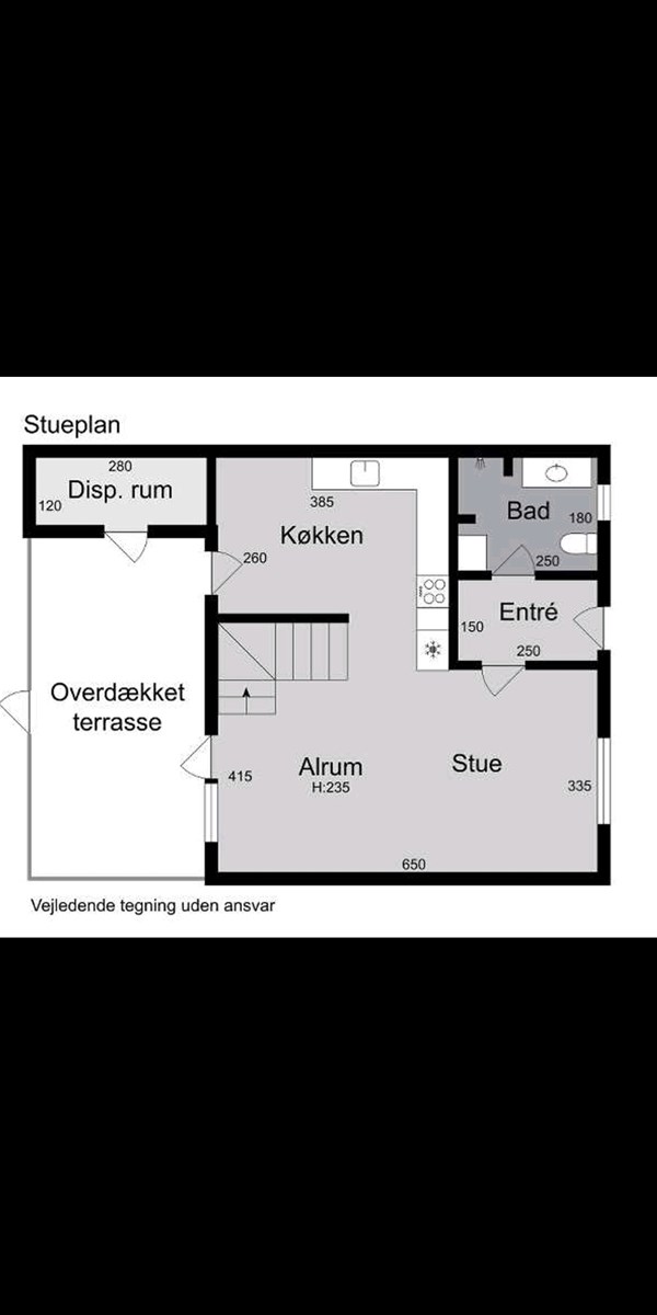

Godt nytår. Det gamle gulv er slidt, knirker og bøjer pga. samling mellem strøer(pt. 60cm c/c). Det skal væk. Jeg vil lægge Roth gulvvarmespånplader 22mm, alu varmefordelingsplader og 5 lags 16mm slange i køkken(6,5kvm) og stue alrum(22kvm). Derpå filt og klikgulv. Ingen klikgulv eller gulvvarme under køkkenet(10cm fra). Kan jeg sætte køkken sokkel på spånpladerne? Ingen gulvvarme under trappe.
Jeg tænker to kredse: køkken og stue.
Er det vigtigt med slangemønstret i de to rum? Stuen har dør og vindue ud mod terrassen.

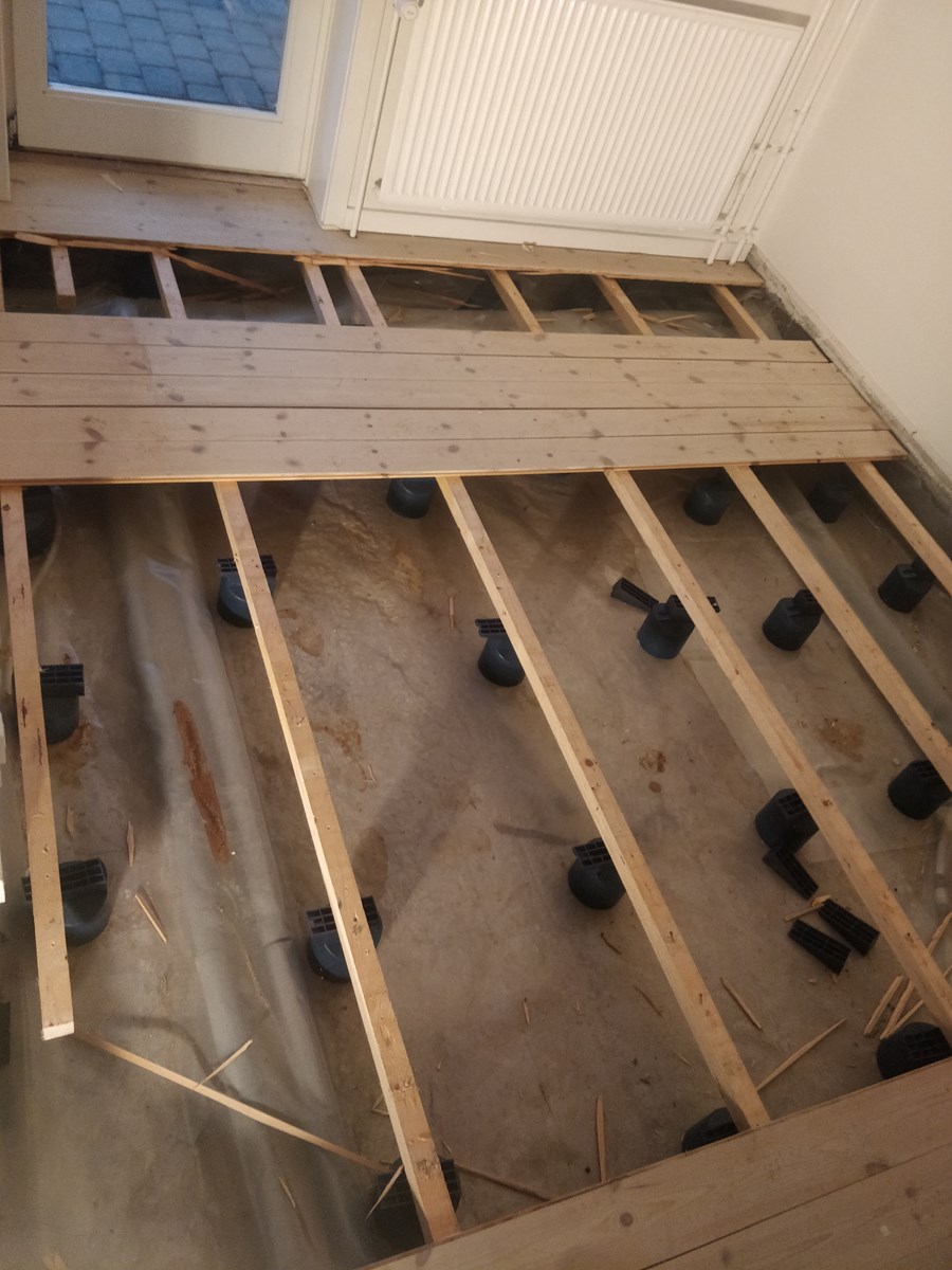

Jeg skal fjerne 3 radiatorer. Jeg vil skære rørene af og sætte en slutprop i røret under gulvet. Er det ok?
I Disp. Rum sidder varmtvandsbeholder og der sætter jeg manifolden til gulvvarmen.
Strøerne lægger jeg c/c 45cm, halv fra mur.
Jeg køber Roth gulvvarmepakke 2 kredse.
Har I erfaringer med at genbruge plast opklodsning?
Jeg vil bruge finerlag strøer. Imellem strøer lægges 15cm isolering - men hvilken?
Som I kan se ligger der plast i bunden. Er det dampspærren? Det er energiklasse B rækkehus, 1987.
