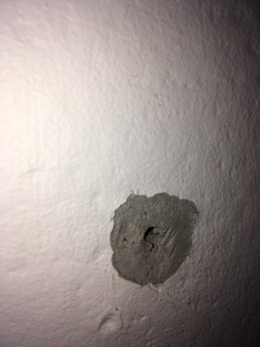

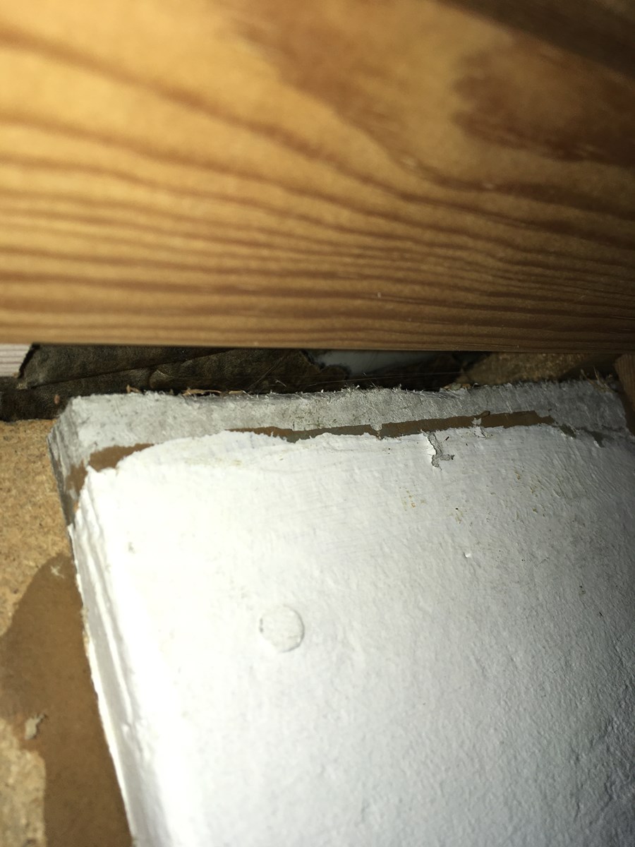

Jeg har købt en dejligt lille hus, fra 1976, hvor vi skal skifte til fjernvarme. Men nu er jeg blevet i tvivl om hvorvidt det gamle fyr står op af asbestplader. De ser umiddelbart perforede ud.
Er der nogen, der har et godt bud på hvorvidt det ér asbest?
VVS'eren vil nok næppe hænge den nye fjernvarmeunit op, men vi kan ikke fjerne pladerne, før fyret er væk, så det er lidt en kattepine?

Ikke nemt at se på billederne, men synes nu mere det ligner hårde Rocwoolplader, som er pudset og eller malet, de blev ofte brugt til at isolere omkring oliefyr, da de ikke er brændbare.
Er det Rocwoolplader, er de ganske ugiftige, og dem kan du bare selv fjerne.
Ja det er svært at se, men det er som om man kan se et "vaffelmønster" som ofte tyder på asbest. Men er ikke sikker.
Det bør undersøges, om der er asbest, hvis man er i tvivl.
