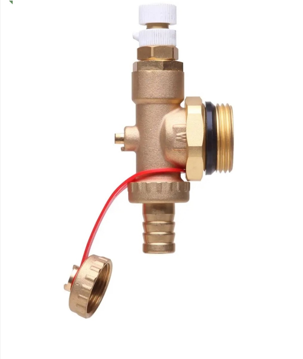

Jeg er usikker på om det er den rigtige ventil jeg mangler udluftning på. Hvis jeg vil forsøge at få luft ud af mine kredse, så er det vel ventilen i enden af kredsen som jeg skal udlufte via? Den ser istedet sådan her ud:
Hvordan udlufter jeg via denne?
moffen86 skrev den 01-01-2021 14:10:20
Hvad kan jeg bruge til det?
Du drejer  på den øverste hvide hætte. Og så kommer der vand ud ved den hvide ring under
