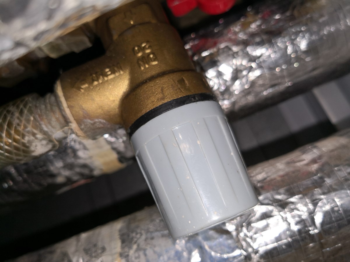

Ja, sikkerhedsventilen er et godt bud. Når vand opvarmes, udvides det. Kan sikkerhedsventilen ikke åbne, skal det ud et andet sted. Hvis der sidder e5 rundt “greb” på “toppen“ af sikkerhedsventilen. Prøv at dreje på det, så skal sikkerhedsventilen åbne. Ellers læg lige et billede op af ventilen.
Der er nedenstående greb. Skal jeg lukke eller slukke noget før jeg prøver? Og skal jeg fylde vand eller noget på bagefter?
Jeg har nu prøvet at dreje på grebet og vandet fossede ud af afløbsslangen. Jeg prøvede  at se hvad der ville ske imens jeg lod det varme vand komme ud af en hane, og i det øjeblik kunne jeg ikke se dryp fra under varmtvandsbeholderen, men noget tid rhyet at jeg havde slukket hanen, kunne jeg se at det begyndte at dryppe fra boltene. Er der nogle der kan forklare hvordan det kan være at det umiddelbart kun drypper fra boltene under varmtvandsbeholderen efter brug af varmt vand?
