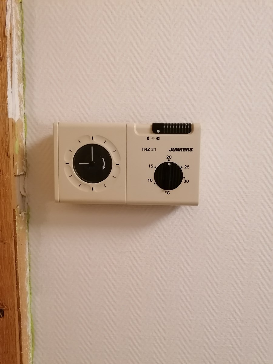

Jeg vi er i gang med at lave lidt om herhjemme. I den forbindelse blev vi mødt af en gammel Junkers trz21 rum termostat, som er i vejen. Vi så helst den kunne fjernes helt.

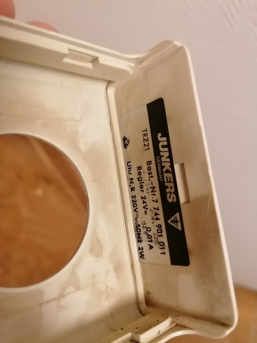

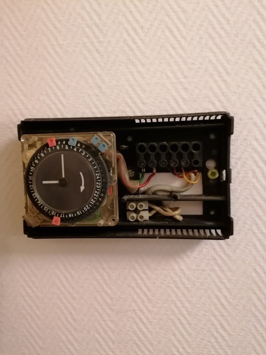

Der er fremført 2 kabler til den gamle termostat. Jeg målte mellem de forskellige ledninger/kabler hvor jeg målte 0,08-0,12V både AC og DC prøvet. Det skulle gerne være 220V AC til uret og 24V DC til selve termostaten. Uret flytter sig heller ikke.

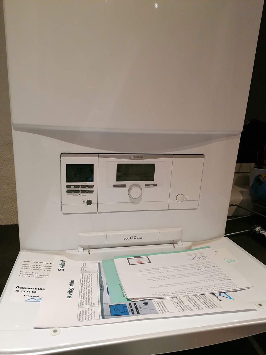

Vi har et nyere Valiant gasfyr.
Huset har vandbåren gulvvarme med rumtermostater og 3 radiatorer med Danfoss Eco termostater.
På gasfyret er der 3 kabler der løber op til det. Det ene kabel er til vandvarmeren(gråt), det andet til strøm til fyret(hvidt), og et tredje jeg ikke aner hvad bruges til. Det tredje kabel ser dog gammelt ud (det er nærmest nikotin brun i farven).

Jeg endte med at følge den op på loftet, fjerne isolering og følge kablet. Efter at have fulgt den ca 12 meter, kunne jeg konstatere den gik ned til vores bryggers (og var klippet her).
Jeg fjernede kablerne helt, hvilke var bøvlet da de var trukket i rør og der var lavet samlinger i loftdåser.
Jeg er ikke sikker, men kan se der tidligere har været oliefyr på ejendommen. Så jeg forestiller mig det har været en gammel termostat til dette :)
