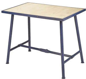

RIDGID laver et fint lille arbejdsbord, pladen måler 1000 X 625 mm
Der er en stålkant rundt, men man kunne jo ligge et par brædder, eller en spånplade, så man ikke saver i jernet, ved ikke med stabiliteten hvis jernkanten fjernes?
Dejligt stabilt bord som nemt kan klappes sammen..
Ved ikke om de findes billigere men her til kr 1003 kr incl moms Link
