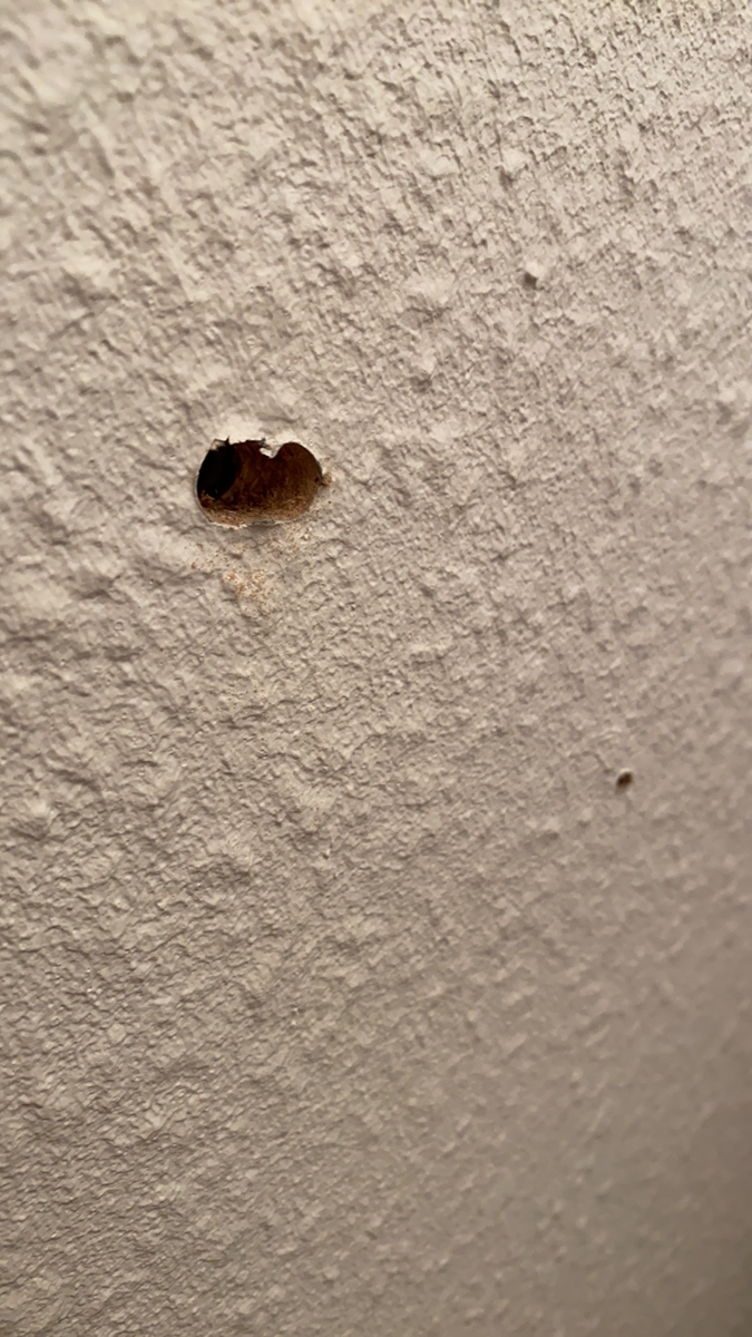

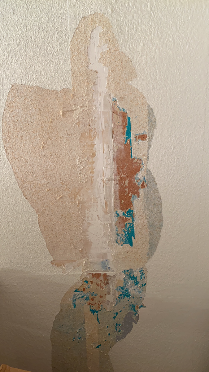

Jeg har lige købt hus med dels glasvæv og savsmuldstapet. Da jeg endelig flytter ind kan jeg se, at tapetet er sat rigtigt grimt op, så nu vil jeg gerne have en glat væg.
I den forbindelse har jeg fundet ud af, at bag tapetet er der nogle træplader på ca. 1,5 cm, og det har jeg læst mig frem til ikke er så godt at fuldspartle på. Så nu har jeg besluttet at sætte fermacell fibergipsplader op på 12,5 mm, da jeg har læst at det er lige så godt som 2 alm. lag gips og lydisolerende.
Nu vil jeg gerne have skruet pladerne på, og jeg kan forstå, at det er nemmest at bruge 30 mm fermacell skruer, men jeg er lidt i tvivl om væggene kan holde til det, hvis de består af 1,5 cm træplader, som jeg mistænker er spånplader. PÅ indervæggen er der 1 lag træplade, isolering og endnu et lag træplade, og på ydervægge mursten, isolering og så træplade.
Mit spørgsmål er derfor - kan det lade sig gøre, at sætte 12,5mm fibercemet fra fermacell op på væggene og skrue fast med 30 mm fermacell skkruer?'
Se billeder.
