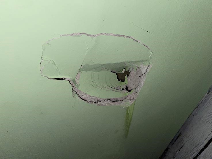

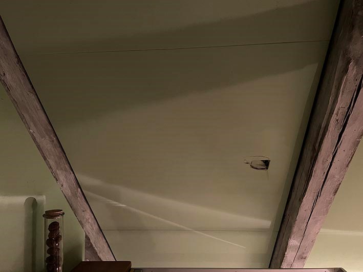

Hejsa! Jeg har fået lavet et hul i en gipsplade i loftet. Ups! Her er et par billeder:
Hvordan gør jeg bedst skaden god igen? Jeg håber ikke, at løsningen er, at hele pladen skal udskiftes.
 Hullet er ca. 8cm. Tusind tak!

Skær hullet "rent" så det er en firkant.
Så skærer du et bræt der er feks 2-4 cm større end hullet er. Det stikkes op i gennem hullet og lægges på bagsiden af gipspladerne, og skrues fast. Så laver du en "lap" af noget gipsplade der passer i hullets størrelse og skruer fast på dit bræt.
Så tager du en hobby kniv og skærer kanterne på lappen og hullet en lille smule skrå og fylder ud med en akrylfuge. Derefter kan du sætte armeringsbånd i våd spartelmasse, og så sliber du og maler.

 Mange tak! Hvorfor armeringsbåndet? Vil der ellers komme en revne med tiden?
Måske... Better safe than sorry.
det er surt at skulle lave det om, inden for de næste 3 måneder
Ja, men jeg ville ikke bruge acrylfuge, -man kan ikke slibe i det. Noget gipsspartelmasse uden armering.

 Ok ja, det lyder da nemmere, hvis man kan undgå både fugemasse og armering... Men gipsspartelmasse - hvad er det? Der dukker umiddelbart ikke noget op, når jeg søger på det.

 Det ville jeg ikke turde... træet kan udvidde sig og så følger lappen med, mens resten af loftet bliver hvor der, og så kan det revne.
Akrylfugen skal ikke bruges som spartelmasse, men ligge i bunden af samlingen, så der er plads til både spartelmasse og armeringsstrimmel.
Armeringsstrimmel er lige så nødvendig som når du samler 2 plader, her vil det heller ikke holde bare at spartle.
Støbegips kan bruges som spartelmasse, men brug sprit i stedet for vand.
Hvorfor sprit Rantzau?
Støbegips binder godt på gipsplader, og sprit får massen til at sætte sig hurtigere. Dog skal du være opmærksom på, at ikke alle typer gips reagerer med sprit. Lav en prøve først.
Du kan også blande vand og sprit hvis der er nødvendigt med den gipstype du har til rådighed.
