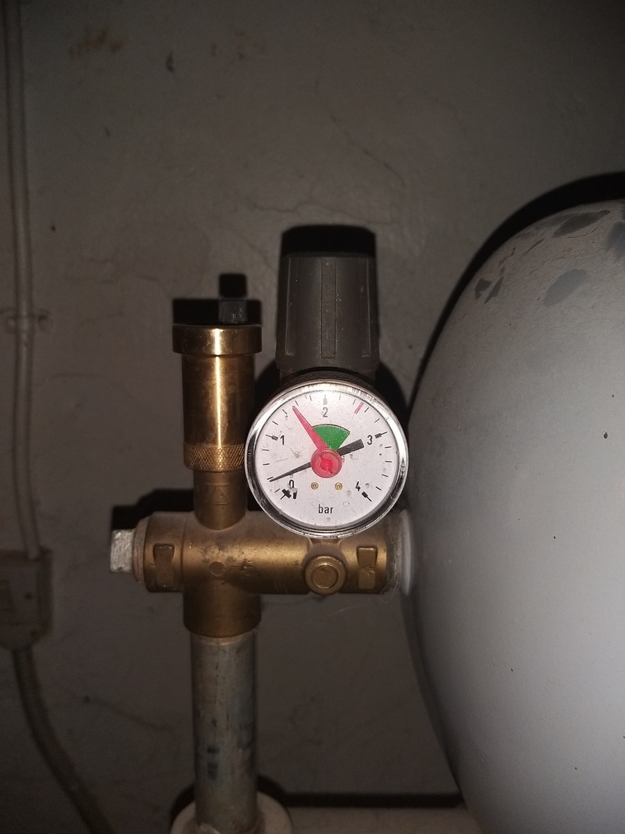

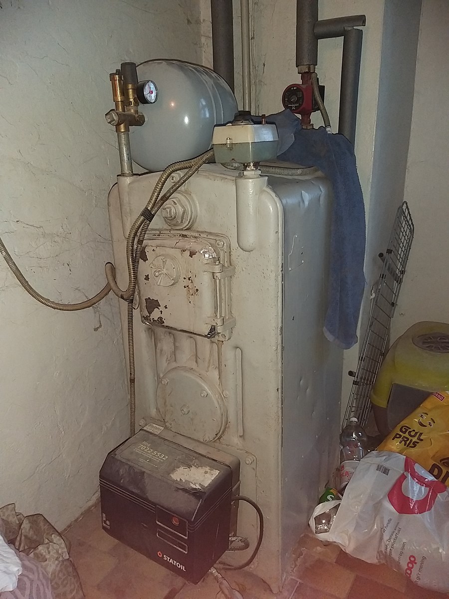

Hej derude.Mig og min kæreste er flyttet på en gård for 2 måneder siden og har haft massere af varm vand.Vi har ikke noget varm vand mere. Det er nærmere lunken.
Vi har et olie fyr af ældre generation og har læst lidt frem til at det måske mangler vand. Trykket er også faldet så meget at der kun når varme i 2 af vores radiatore.
Jeg har prøvet og kigget og læst, men kan ikke finde hvor jeg skal komme vand på.
Nu prøver jeg lykken her inde.

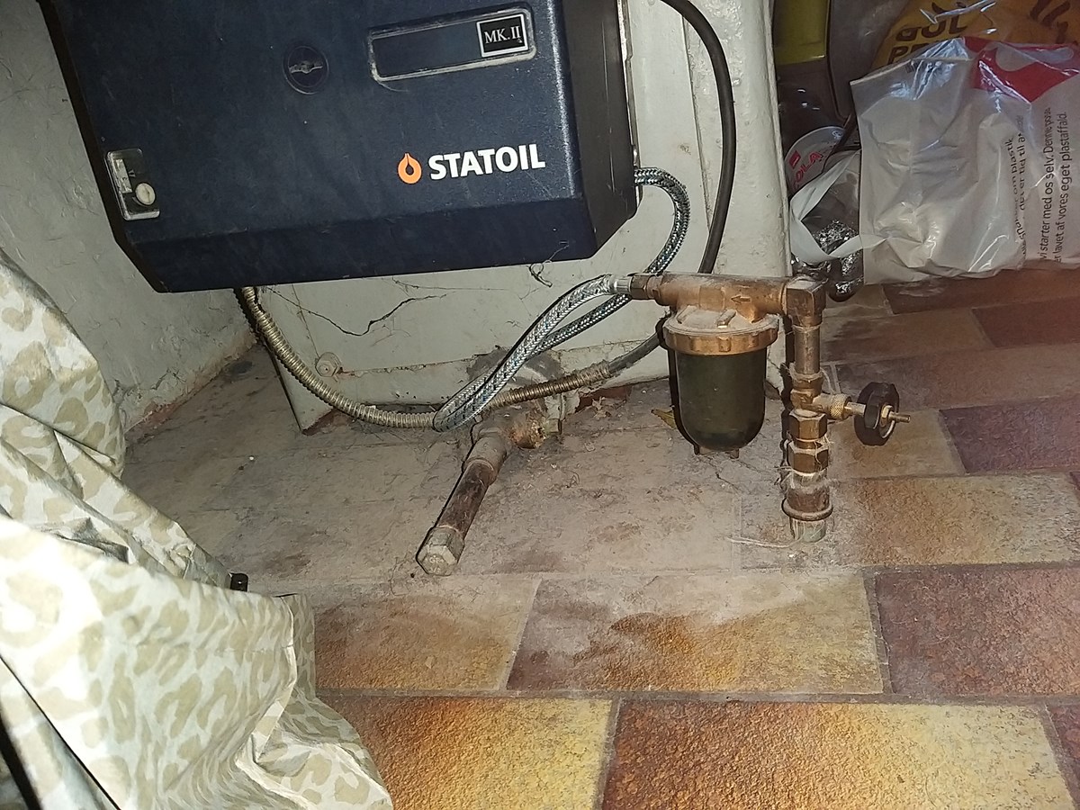

Det rør der stikker ud fra bunden af kedlen er en mulighed. så skal du skrue muffen af og sætte en slange forskruning på røret. Og åbne for hanen inde ved kedlen. Slange skal i den anden ende forbindes med jeres brugsvand. Så kan du hælde vand på til den sorte viser kommer op til den røde. Der skal nok luftes ud nogle steder når vandet har været så lavt.

Tak for hjælpen. Jeg fandt ud af det med det råd.
