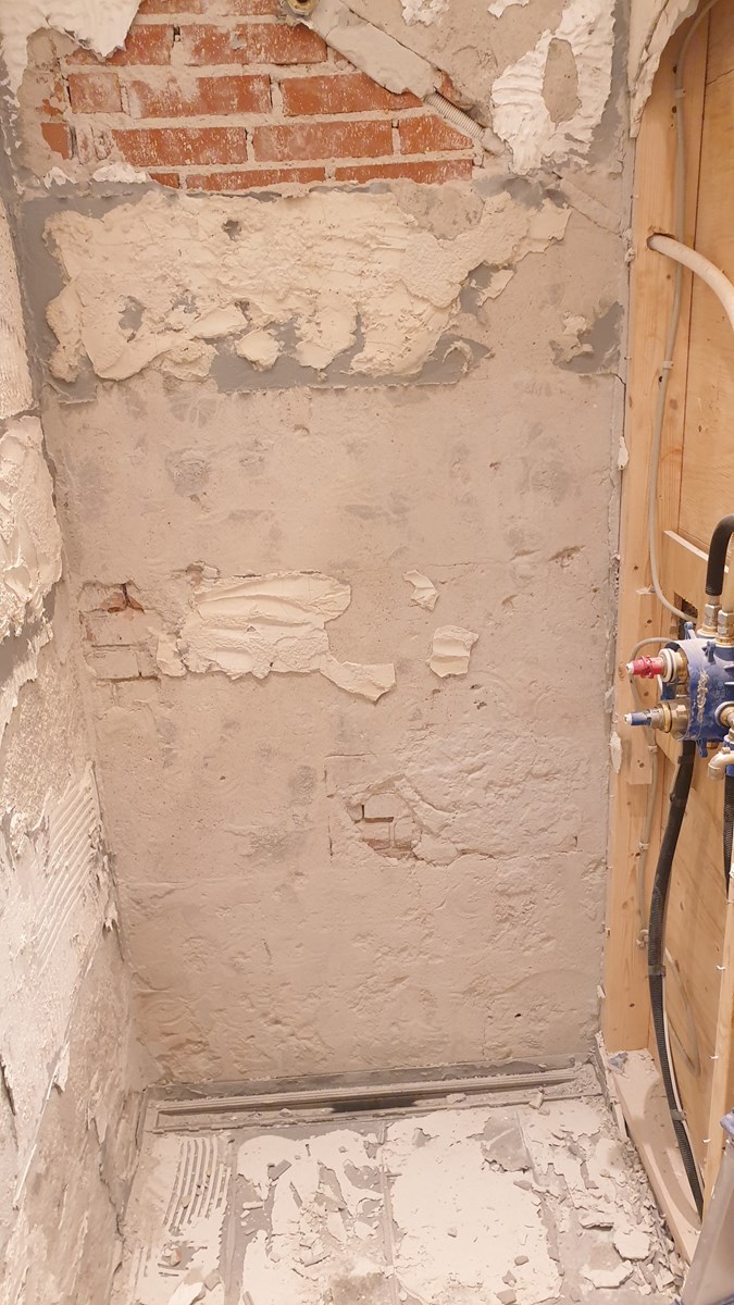

Er ved at udskifte fliser i badeværelset og tanken var at pudse op med Weber 280 på eksisterende pudselag.  Dog er der underliggende puds løst jf billede, så kan det hele stadig gøres med weber 280 eller  skal jeg starte med bakkemørtel og cement 1:8  for at fylde ud og afslutte med weber 280, inden vådrumssikring og fliser? Eller noget helt 3?
Væggen er en gammel ydervæg fra 1917, så der er nok brugt en ren kalkmørtel mellem stenene.

Du skal bare pudse op med bakke mørtel og ganske lidt cement. 12 : 1
Så kan du vådrums sikre, oven på det. Alt løst skal hugges af først.
Ok. Tak for svaret. Har bestilt en bigband og noget cement, der er helt sikkert en del mere løstsiddende puds, der ryger ned. Det skulle ikke være nødvendig at gøre andet på stenene end forvande, inden jeg trækker mørtel på?

Når du skriver "trækker mørtel på" så er det helt rigtig på den måde at det skal trækkes hårdt på. Der må gerne spildes en stor del af mørtelen i første lag der trækkes på. Du skal tænke på at alle små porer i dine mursten skal have forbindelse med mørtel molokyler hvis du forstår billedet. Hvis det bare stryges på uden at du får sved på panden så holder det ikke.
Du kan med det samme trække et større lag på, uden at du behøver at svede så hårdt.

Tak.
Var godt godt opmærksom på, at det enten skal kastes på eller trækkes ordentlig, på for at det også hæfter ordenligt.
Synes bare mine erfaringer med at kaste det på ikke er så gode...
Men ja, manglende erfaring er det nok .;-)
