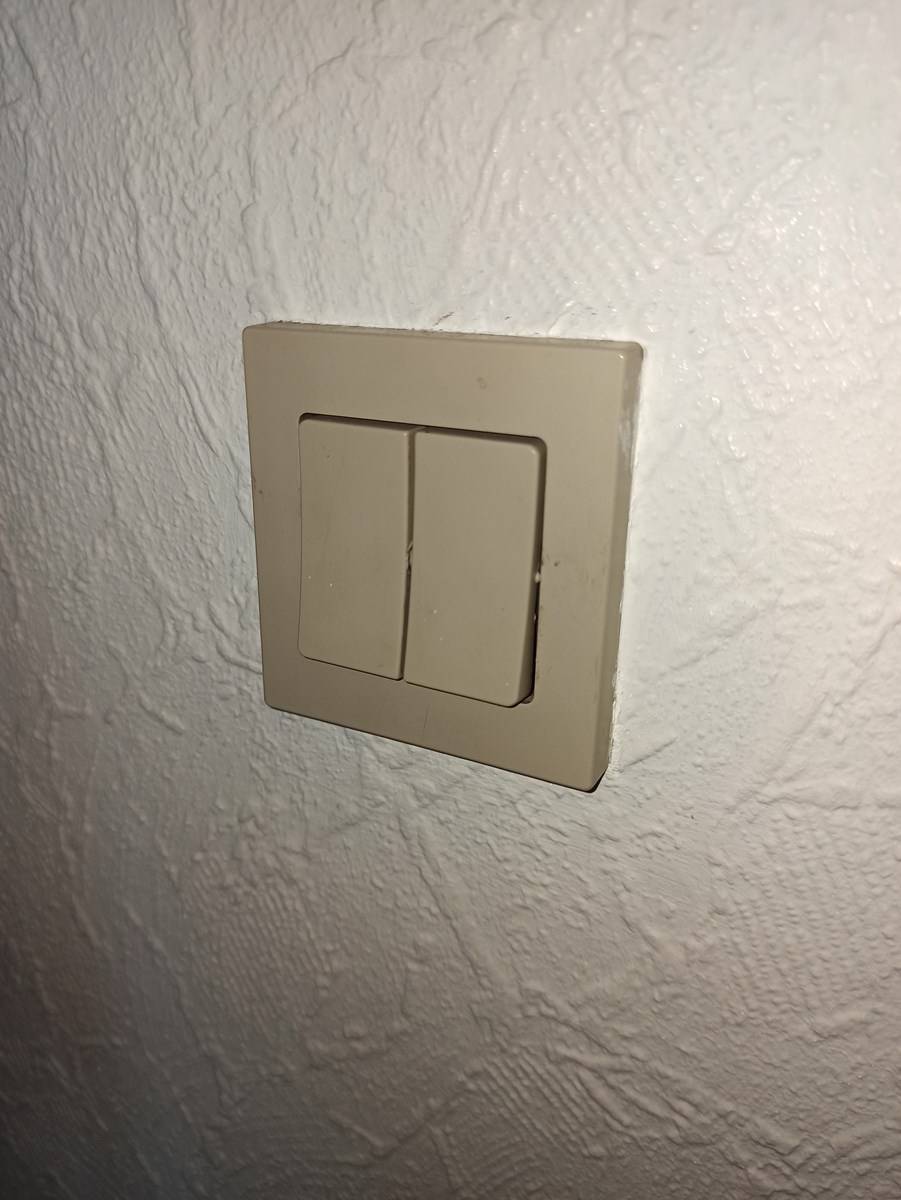

Jeg vil gerne have 2 lamper sat til dette udtag, der kan tændes og slukkes separat med de 2 kontakter jeg har på væggen.

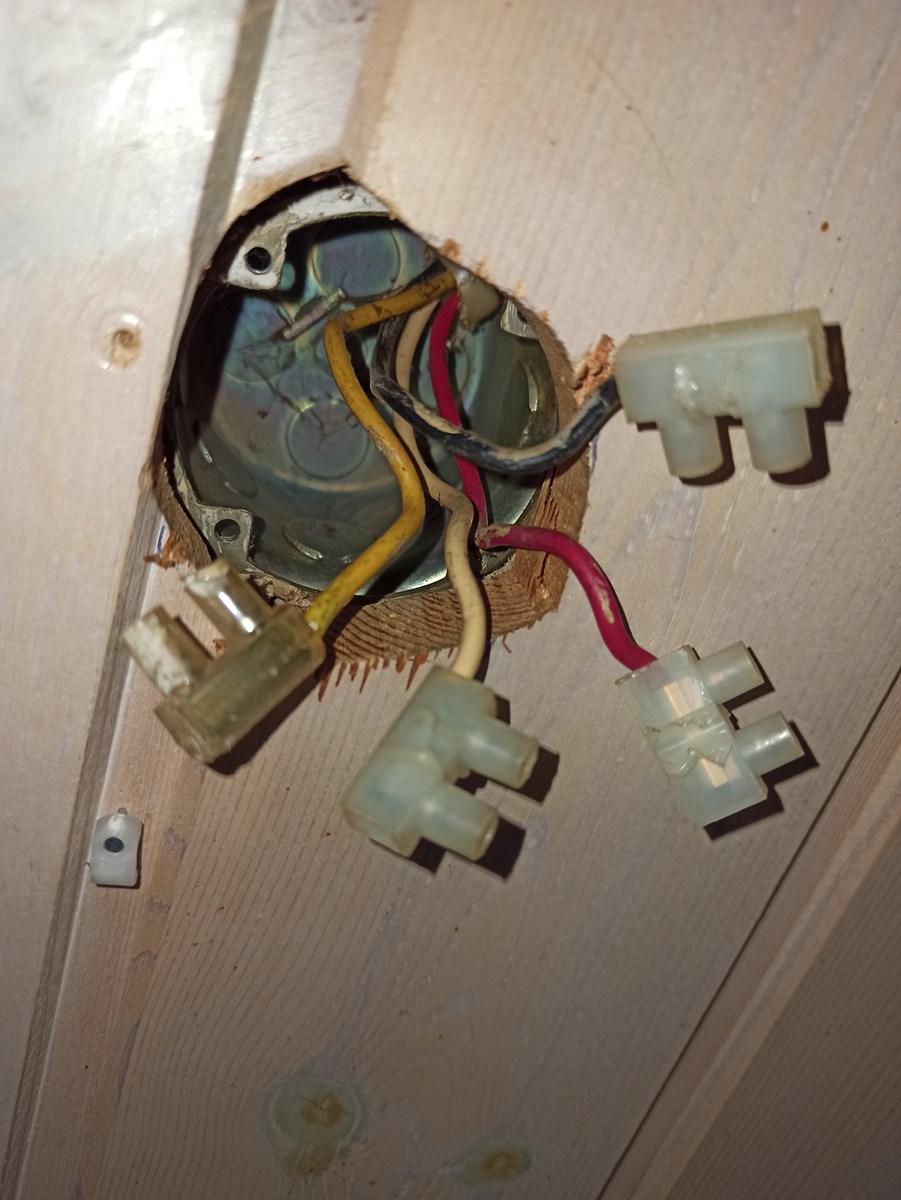

Jeg kan med et multimeter teste/måle mig frem til at jeg kan tænde og slukke for sort/rød og sort/gul med de 2 kontakter.
Men jeg har konstant 230v mellem sort/hvid.
Er alt som det skal være i denne installation fra 60'erne?
Kan vi vurdere hvilke ledningerne der er hvad ud fra mine målinger?
Og hvordan tilslutter jeg mine 2 lamper korrekt?

Ja, alt er som det skal være.
Lampe 1 tilsluttes med blå koblet til sort og brun til rød.
Lampe 2 tilsluttes med blå koblet til sort og brun til gul.
Og for forklaringens skyld så er hvid fast fase.
