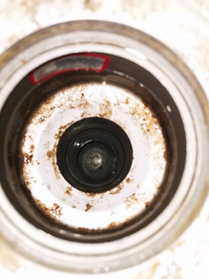

Udtaget under vanlåsen:

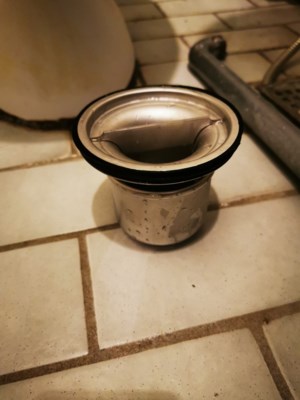

Den nye vandlås jeg har købt:

På dit billede af afløb under vandlås, - ser man der ned i et rør ?
Eller er der en kugle, som lukker op mod en gummipakning ?
Synes det ser lidt specielt ud.
Midyr
Midyr Trådstarter
5
Ser ned i et rør der virker til at dreje. Det var lidt svært at tage et ordentligt billede.

Nu sætter du ikke vandlåsen så langt ned, at den nærmest blokerer for udløbet nedenunder den ??
Ser ud til at bunden af vandlåsen, lige så fint kan lukke for hullet under den, hvis den trykkes for langt ned.
Prøv lige at måle på det, måske skal du have en anden type vandlås.
Midyr
Midyr Trådstarter
5
Når jeg måler er der ca 1,5 cm fri, og prøvede os bare at holde vandlåsen lidt oppe. Så snart at gummi membranen lukker til så suger den mindre.

Det ligner der sidder en form for højtvandslukker/kontraventil i bunden af afløbet. Kan det evt pilles op?
Tænker at problemet skyldes at når du monterer vandlåsen laver du faktisk en dobbelt vandlås så systemet ikke kan få luft.
 Muligvis skal der bruges en speciel type vandlås. Kig evt hos en af de andre hvordan deres ser ud.
