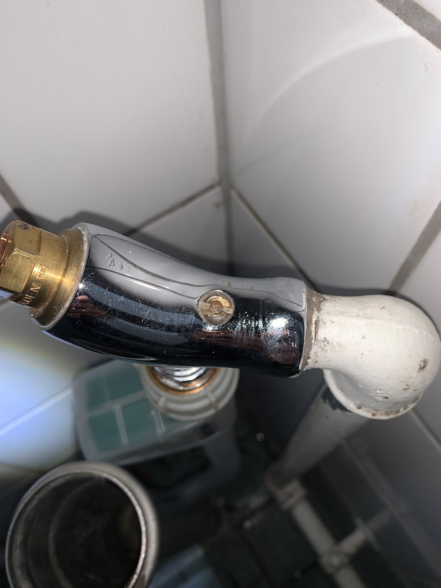

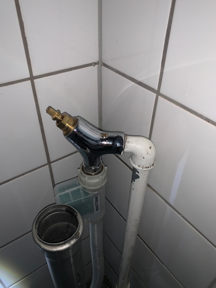

Vandtilførslen til vaskemaskinen er lav, så jeg prøver at undersøge hvor problemet er. (Jeg HAR afmonteret slangen/waterblock og tjekket dér i forvejen).
I den forbindelse vil jeg skrue armaturet af og tjekke det for rust og snavs - men kærven (?) virker ødelagt. Og det er vel dén som skal løsnes, så man kan få det af?
Nej kærven er til indbygget balofix. Hvis du kan dreje den på tværs så lukker du for vandet og kan skrue haneindmaden ud ved at skrue den gule messing møtrik ud. Kan du ikke dreje kærven må du lukke på hovedhanen.
Mange hilsner Kovas,
I et demokrati må alle lyve.
KK Steincke.
I see tak :) Jeg har haft indmaden (spindler) ude og tjekke/rense. Men hvordan får jeg selve hanen af - måske et dumt spørgsmål – skal den 'bare' skrues af så ?
Ja selve hanen skal bare skrues af, efter du har lukket for vandet.
Så skal du bare huske at lukke for hovedhanen. det er ikke nok med balofixen.
