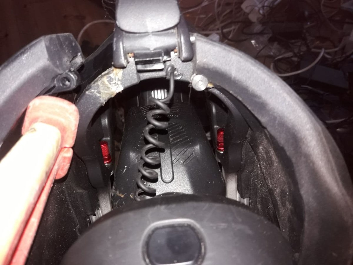

Lime aluminium med hvad ?
Kan dette limes eller skal det svejses?  https://youtu.be/BxTYgXakfyw

Prøv at finde en smed eller maskinværksted, der kan svejse aluminium frem for at lime det.

Der er lockdown kan det limes eller er det bare salgssnak ?

Du kan bruge epoxy. Du sliber fladerne rene, og limer. Epoxy er utroligt stærkt og limer aluminium fint.

Jeg tror det blir svært at reparere. Ligner sprøjtmetal. Dvs legering der er støbt, ikke ren alu.
Alt andet lige er dit emne trykstøbt alu. Og du vil helt sikkert ikke kende legeringen, så glem at svejse.
Men lim det i stedet. Epoxy er som nævnt nok det bedste. afrens totalt og lave en plade del du kan lime på uden på det eksisterende emne, at lime i brudfladen er optimistisk, specielt da vi jo ikke kender den og de belastninger der er i området :-) Renhed og fedtfri er kode ordene... og du kan lime udenpå en pulverlak... men husk på at du i så fald reelt limer på malings laget (pulverlakken giver en plast hinde) og ikke grundmaterialet, så slib ned inden limningen. Søg lidt på hvilken epoxy der er bedst egnet og husk at holde temperatur og fastholdelses / presse tiderne.
Du skal helst lave en plade del (brug evt noget rør du tildanner) så den følger / omslutter det skadede område og når du har limet der fast vil det bære emne du har lavet reelt holde emnet sammen hen over revnen. så det er limet fast på hver side af revnen og dermed flytter belastningen fra det revnede område over i det støtte emen du har lavet :-)
