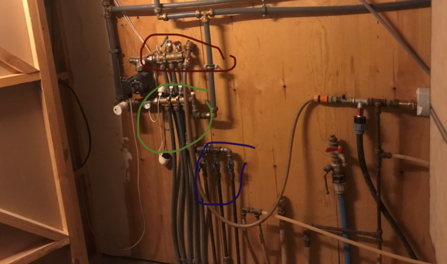

Hejsajeg har købt hus sidste år og tidligere ejer har selv stået for at bryde gulv op og lægge nyt med gulvvarme. Han har ikke kunne få det til at spille. Dvs at nogle steder er det koldt andre steder i huset er det lunt.
Ét sted i huset er der et rum man kan få sygt meget varme på, så det  det er afbilledet med lilla ring, det rum ligger også tættes på gulvvarme udgangspunkt, det virker som om, at det er lavet korrekt.
Den grønne ring er tilbageløb. Rød/sort er fremløb til andre rum køkken, gang mm.

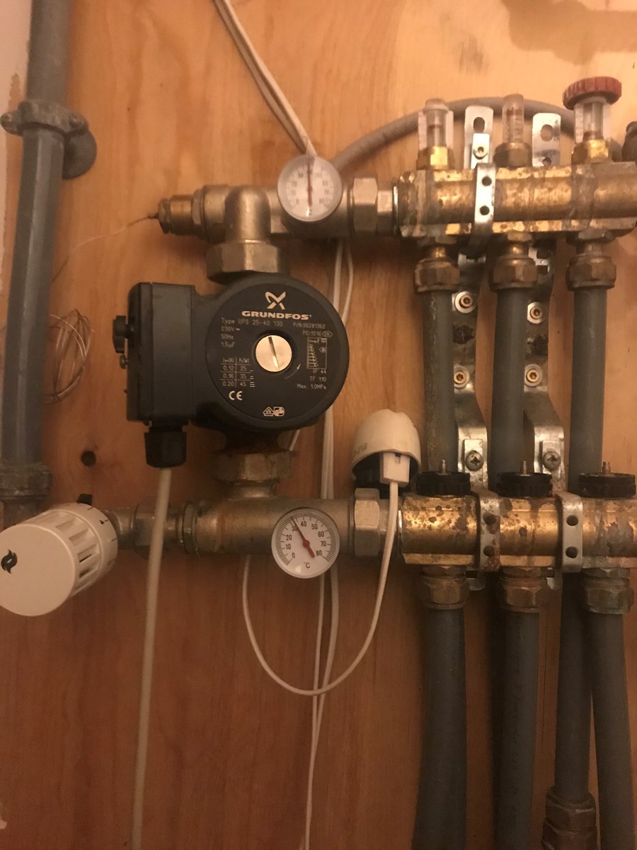

cirkulationspumpe kører og kører på maks. Har udluftet tilbageløb og der er ingen luft i. Varmen står på 40 gr for det er nogenlunde lunt de steder der ankommer varme
Jeg har ikke stillet eller rørt ved termostaterne i rummene, da tidligere ejer sagde at de var indstillet sådan at de gav det maks de kunne, da han havde brugt meget tid på det??
Håber der sidder en har de vise sten
Bh
Skal lige høre, kan det være rigtigt, at når jeg rører ved fremløb og tilbageløbslangerne, så har de næste samme temperatur, de er ikke 40/35gr varme?? Kan der være noget der ikke virker og i så fald hvad??
