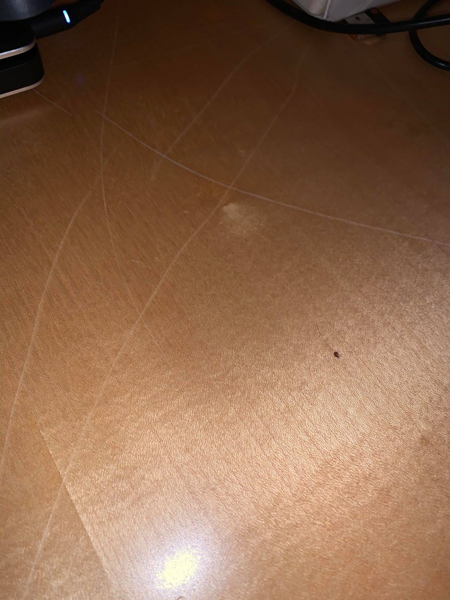

Jeg har en lakeret massiv bordplade i birk som jeg godt kunne tænke mig at restaurere. Vi har i forvejen nogle mørke møbler, så tanken var at slibe (høvle?) lakken af, slibe pladen og give den en mørk olie.
Når lak skal af, er den bedste fremgangsmåde så at slibe det?
Når man skal finde olie til bordplader, skal man så kigge efter noget specielt? Det skal ikke laves mad på bordpladen. Jeg tænker om der er forskellige egenskaber for forskellige olier eller om nogle olier er mere hårdføre end andre?

Er du sikker på at pladen er massiv?
90% af alle bordplader er finerplader, et billede af endetræet vil afgøre det.
En lakeret overflade "rengøres" bedst med en zeihklinge som kan trække lakken af i spåner.
Olie behandling giver en let mat overflade der kan være meget flot, men den er ikke specielt slidstærk og skal vedligeholdes ofte(husk at begge sider af pladen skal behandles ens, ellers risikere du at pladen slår sig.
Jeg har ikke erfaring med "farvede" olier, men jeg gætter på at de er svære at vedligeholde. Fordi du ikke bare kan hælde ny farvet olie oven på den gamle når du skal vedligeholde, da den så hele tiden bliver mørkere for hvert lag du giver. Det kan man jo med naturlig olie

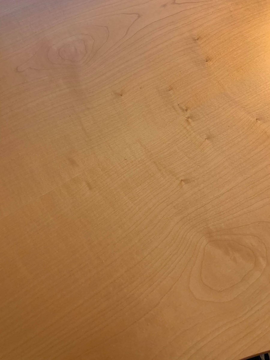

Ud fra det øverste billede at dømme, er jeg ret sikker på bordpladen er krydsfiner. Åretegningen ligner skrællet finer, og så skal du nøje overholde hvad PinkHenrik har ridset op.
