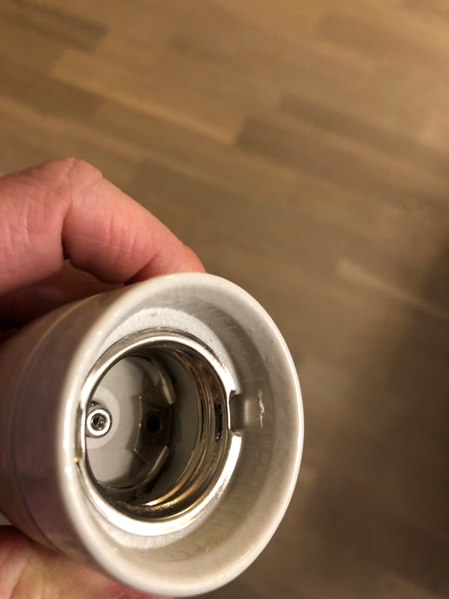

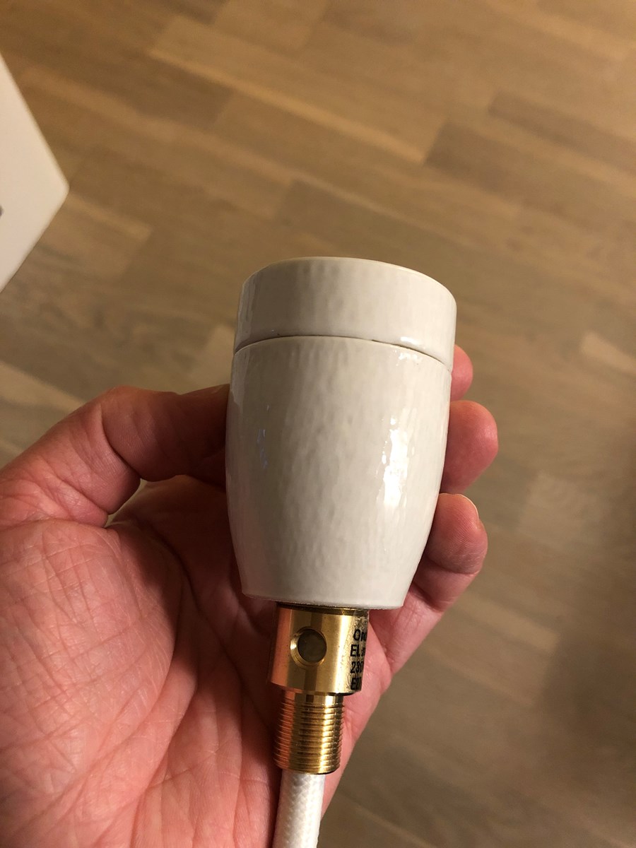

Jeg ønsker at skifte ledningerne på mine radiohuslamper. Dog har jeg problemer med at adskille fatningen og håber, at der er nogle herinde, der kan være behjælpelige :)
Fatningen er en porcelænsfatning. De to dele giver sig slet ikke. Er det korrekt forstået, at man skal trykke på en “lås” med en skruetrækker samtidig med, at man drejer de to porcelænsdele fra hinanden? I så fald, hvor sidder denne lås?
På forhånd mange tak
Lidt svært at se men det er oftest en del af sidekontakten der har en lille flig som skal trykkes ned. Sidder den ikke ned i klokken 17 på det nederste billede ?
Men porcelæns fatninger kan godt "gro fast" så der skal  tages ved. Men kan den rokke en anelse begge veje så skal der en skruetrækker ned på fligen.

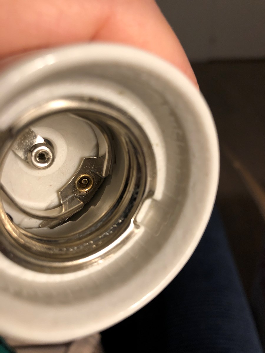

Jo, det kunne godt være. Se nyt billede.
Jeg må forsøge at tage mere ved den :)
Så lykkedes det på den ene af fatningerne :) mange tak for hjælpen!

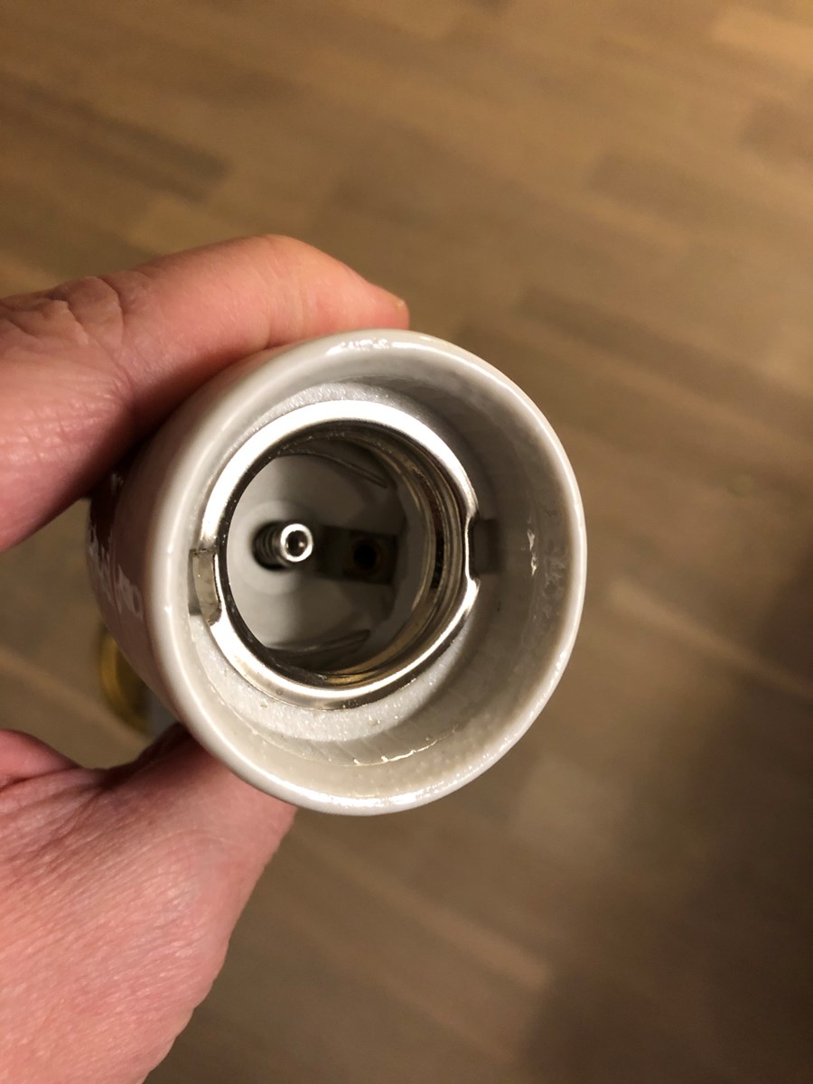

Her ses jo nu tydelig nogle takker nederst i den yderste ring. Og mon ikke det er palen ses som skal skubbes ned.
Men det kræver flere hænder. Jeg siger nogen gange at hvis vorherre havde været klar over at vi skulle adskille fatninger som denne, så havde han sat en arm mere på.
Den 1. hånd på bund af fatning, den 2. på øverste ring og så 3. holder skruetrækker/pal nede.
