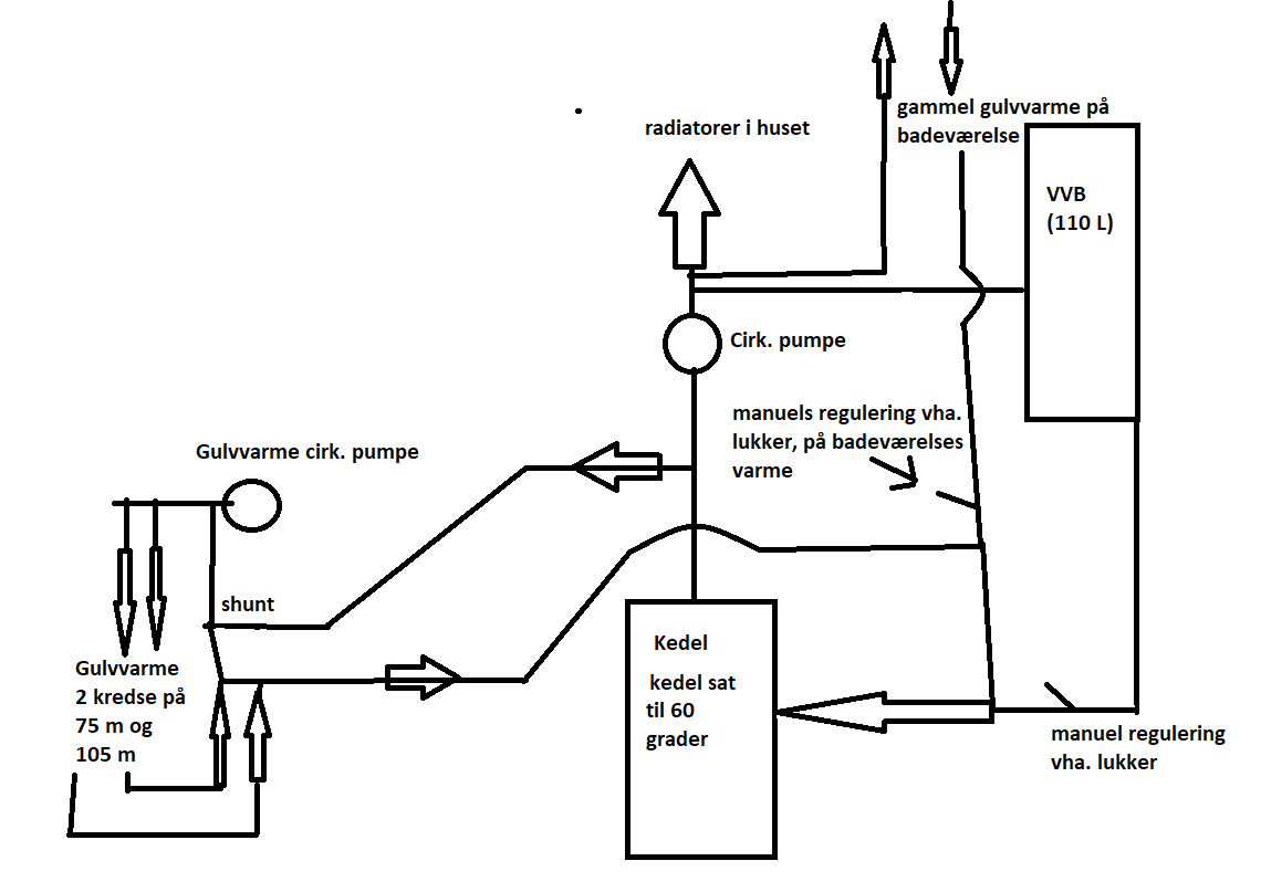

Jeg har en udfordring med min gulvvarme i stuen. da jeg købte huset i sommers var der en gammel gulvvarme på badeværelset, og en ny i stuen - det var selvfølgelig slukket da det var sommer.
installationen ser ud som på figuren (håber det er til at forstå) selve gulvvarmen i stuen og shunt cirkulationspumpe osv. er jeg 99% sikker på er korrekt installeret, det er danfoss med følgende cirk. pumpe: Grundfos UPM3 Auto L15-70
i den lille kreds på 75 meter kan jeg få rigtig god varme på, hvis jeg indstiller regulatoren til "N" eller "5-7" men så er der slet ingen varme i den store kreds.
står den lille kreds på "3-4" som den vist nok skal, for at få varme i begge kredse, så er den lille kreds kølig og den store er kold - stuen på 40 m2 kan dårligt blive varm (ikke mere end 21 grader)
vi vil gerne have et dejligt lunt klinkegulv da vi har en baby der elsker at kravle rundt på gulvet, men det er pænt koldt....
bør tilløbet til den nye gulvvarme flyttes således den er EFTER den cirkulationspumpe som sender vand rundt til alle de andre radiatorer og ikke FØR den?
det skal siges at de første meter af gulvvarmen på den store kreds har en god temperatur og fremløbstemp. ovre ved shunten er på 50 grader, men tilbageløbet er koldt.
Håber i kan hjælpe og forstår hvad jeg skriver og har tegnet.
Mvh.
Mikkel - en frustreret gulvvarme ejer...

Ja, jeg vil mene at fremløb til gulvvarmeshunten skal flyttes, så den er efter cirkulationspumpen til resten af systemet.
Som det er nu skal pumpen i gulvvarmekredsen suge det varme vand til sig når tilgangstermostaten åbner mere, men der kunne jeg godt mistænke, at det er nemmere for pumpen i gulvvarmekredsen, blot at køre rundt med vandet den har indenfor shuntkredsen.
Den kan jo åbenbart godt trække noget varmt vand ind, men ikke tilstrækkeligt til at holde den ønskede temperatur på kredsene.
Sidder fremløb til gulvvarme efter pumpen til resten af systemet, så vil der være et pres af varmt vand frem mod tilgangstermostaten, og der vil blive suppleret med varmt vand i shuntkredsen, når der efterspørges mere varme.

Det gør næppe nogen større forskel med disse kuglehaner. Det ændrer ikke tryk eller flowretninger i systemet.
Problemet er at der ikke er nogen fødning af din gulvvarmeshunt, den skal selv "stjæle" det fra din hovedkreds, - og samtidig kan den nøjes med blot at cirkulere indenfor shunten, - og vand er dovent, det løber altid den nemmeste vej.

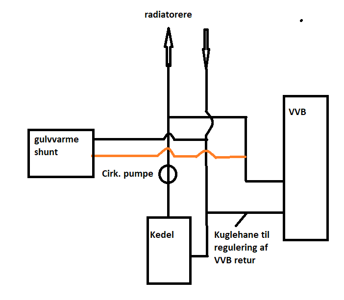

Jeg skal lige have lidt hjælp - jeg har fundet et sted EFTER cirkulationspumpen, hvor tilførelsen af varmt vand til gulvvarmen kan tilsluttes. se vedhæftede tegning, den nye tilslutning jeg tænker, er optegnet med orange.
om selve gulvarme opsætning, så er det Danfoss Living
manifolden er en FHF-4 (kun to kredse til stuen er i brug)
der sidder en Grundfos UPM3 Auto L cirk. pumpe på gulvvarmeshunten og en Alpha2 som "hoved cirkulationspumpe"

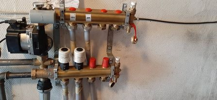

MEN - jeg er ikke ekspert, men burde der ikke side flowmåleren på toppen af den øverste manifold? når jeg tager den røde "knap" af, så er der et gevind, men der er et lukket kammer nedenunder?
(til billedet) den øverste 1/2" er fremløbet og den nederste er tilbageløbet
Når der er godt smæk på varmen i fyret, så er fremløbsslangerne godt varme ude i fyrrummet, men bare 1,5 meter inde i stuen forsvinder varmen i gulvet ret hurtigt... jeg er godt nok i vildrede, så håber en flytning af tilløbet vil hjælpe?
Det ser ok ud med den tilslutning. Altså forudsat at det er en T afgrening om til vvb. Er det en 3 vejs ventil så du det ikke, for så er der kun gulvvarme når vvb kalder på varme.
