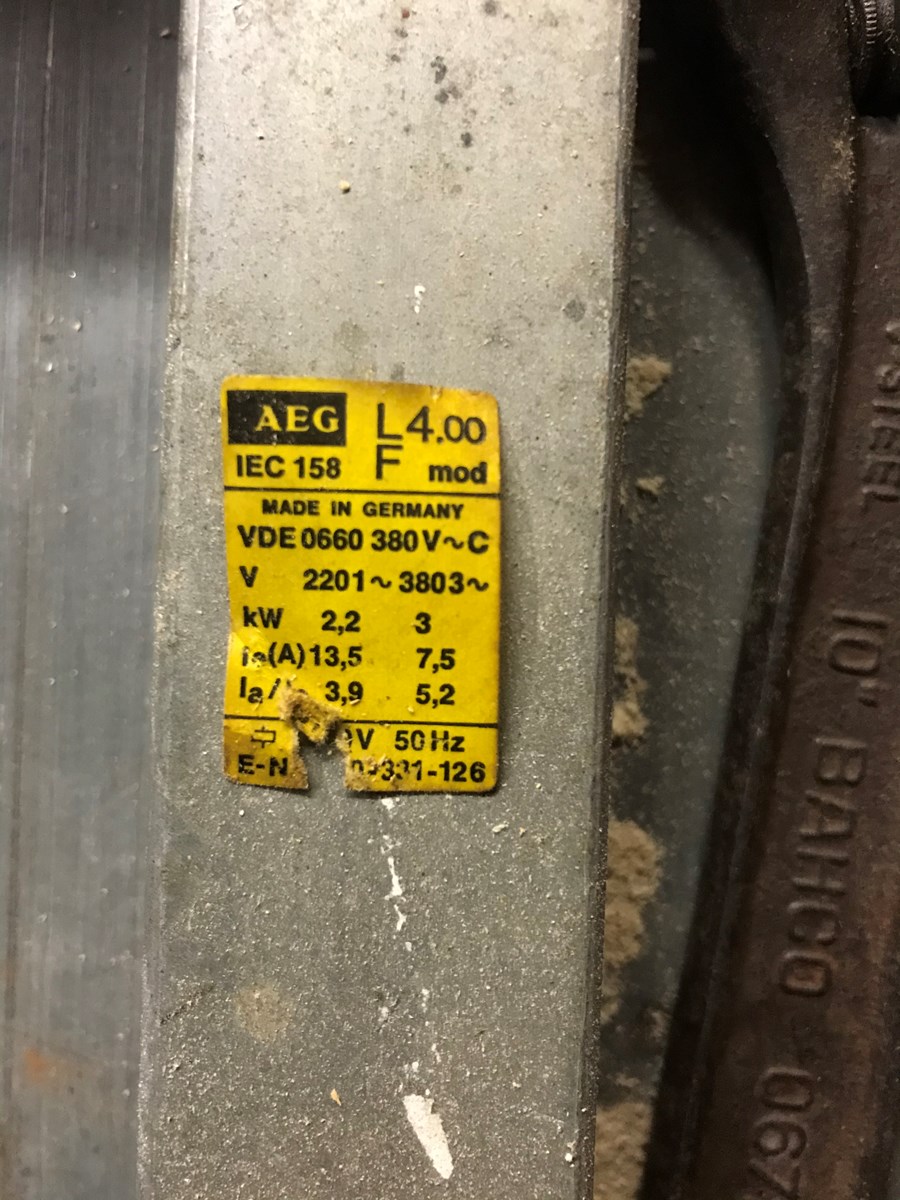

Relæet i min fars gamle rundsav er stået af. Jeg har prøvet at finde et nyt uden held, og vi er blevet enige om at det er mere praktisk at købe en ny kontakt istedet.
Det har dog også vist sig at være særdeles besværligt, men skyldes sikkert at jeg ikke benytter den korrekte terminologi.
Vedhæftede er klistermærket fra det oprindelige relæ, nogen der kan hjælpe med at finde en ny kontakt til rundsaven?

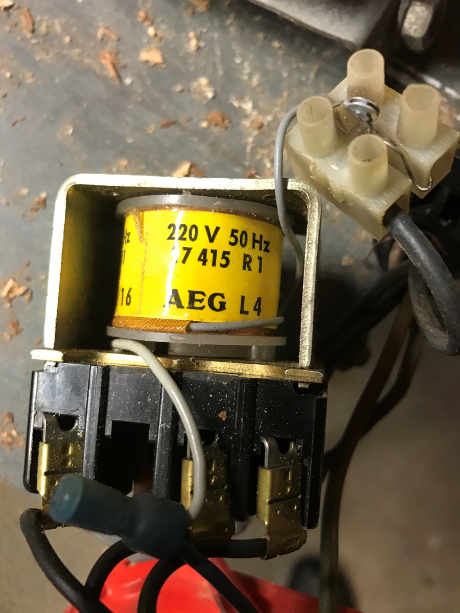

Har du et billede lidt mere på afstand så man kan se relæet.
Lidt ala det her?
