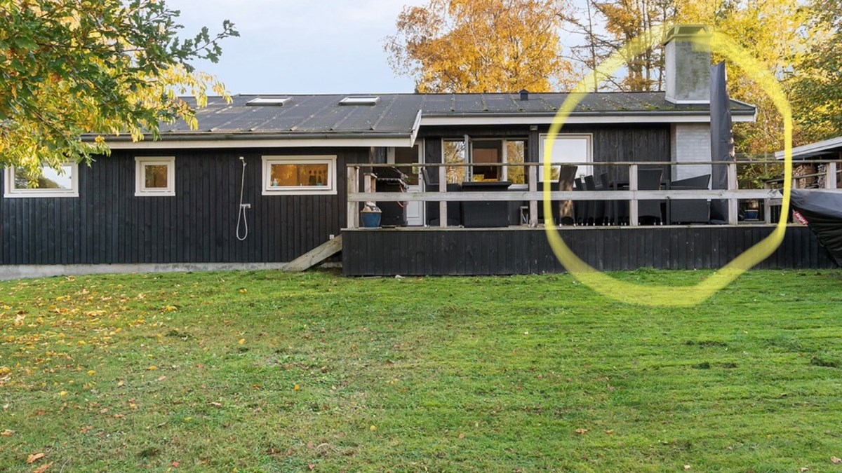

Kan terrassestolper forlænges?
Jeg har overtaget et sommerhus med træterrase inkl rækværk. Terrassen er lavet med ca 15 lodrette 97x97 stolper. Jeg vil gerne “forlænge” disse stolper og overdække terrassen. Har overvejet at “samle” de gamle og de nye stolper med en “dyvel” lavet af fx 40 cm galvaniseret jernrør som bores 20 cm ind i hver stolpeende. Vil det holde?? Andre tips og fiduser, som virker? (PS de forlængede stolper samles naturligvis øverst med tagrem/plader hvilket bidrager til stabilitet)

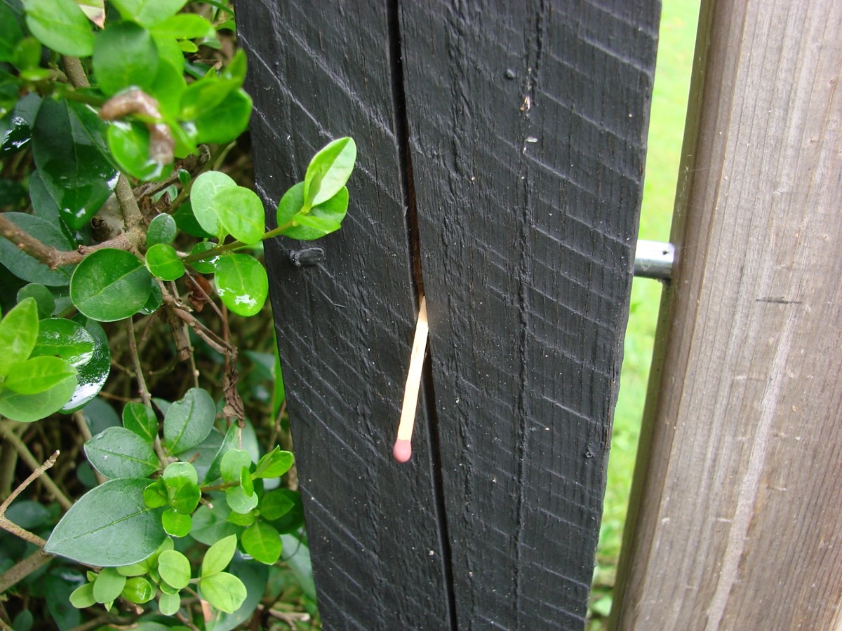

I øvrigt vil træet arbejde i forhold til vejrets skiften. Det vil slå revner og fugt vil trænge ind, og samlinger er mere udsatte for fugt/råd end "lige" træ.
Dette billede er en af mine hegnsstolper... forestil dig et snit på tværs, hvordan fugt kan sidde og "guffe"løs i endetræet, med din løsning med et rør indeni...
