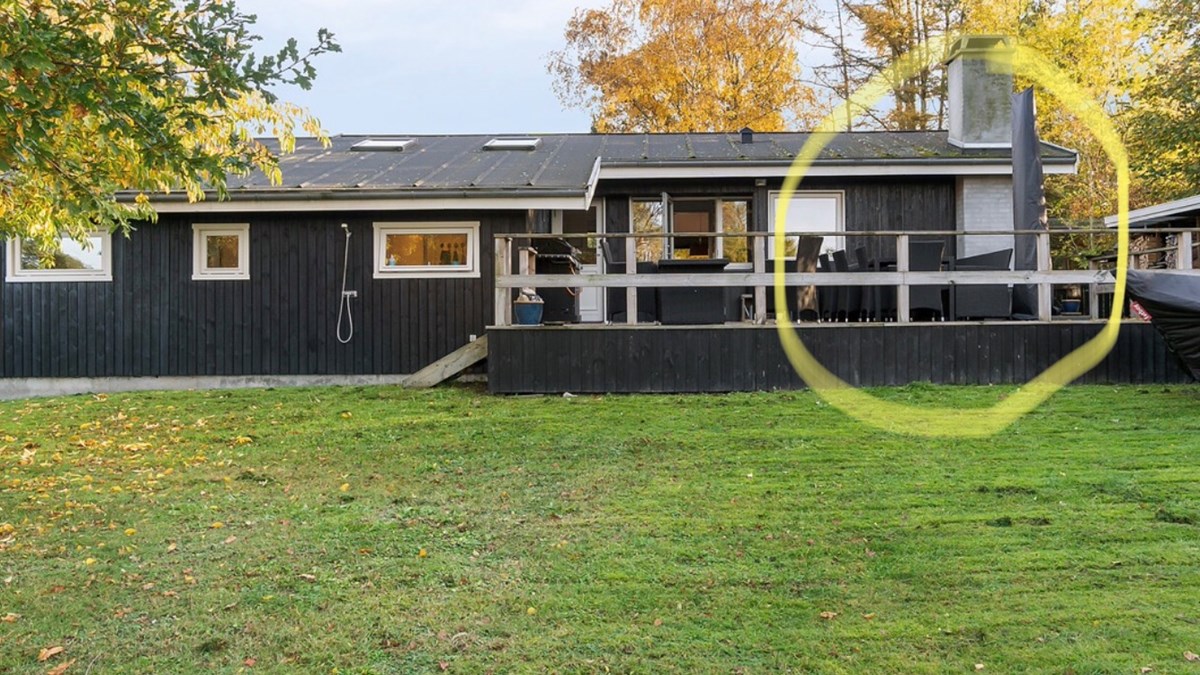

Jeg har overtaget et sommerhus med træterrase inkl rækværk. Terrassen er lavet med ca 15 lodrette 97x97 stolper. Jeg vil gerne “forlænge” disse stolper og overdække terrassen. Har overvejet at “samle” de gamle og de nye stolper med en “dyvel” lavet af fx 40 cm galvaniseret jernrør som bores 20 cm ind i hver stolpeende. Vil det holde?? Andre tips og fiduser, som virker? (PS de forlængede stolper samles naturligvis øverst med tagrem/plader hvilket bidrager til stabilitet)

Kære bidragsydere. Tak for jeres gode indspark. Jeg burde nok fra starten have nævnt at den nuværende terrassse har dæk ca. 40-60 cm over terræn. Stolperne er velfunderede. Det er kun ca 40% af terrassen (ca 4x3m)  jeg vil overdække. Min “plan” var derfor at forlænge de 7 stolper som skal bære overdækningen ved at sætte nye stolper ovenpå de eksisterende stolper der hvor taget skal være. Umiddelbart er jeg ikke bekymret for æstetikken, da de nye stolper vil stå ovenpå rækværk/gelænder. Og jeg tænkte at en samling med fx 40cm galvaniseret jernrør (20mm?) nok skulle sikre stabilitet; ihvertfald når remmen kom på foroven + diverse afstivere på kryds og tværs. Alternativet med at sætte helt nye stolper lyder meget besværligt fordi stolperne allerede er dybt funderet. At samle/forlænge under dækket er muligvis en god løsning, men vil selvfølgelig kræve at den eksisterende konstruktion pilles nærmest helt fra hinanden hvilket jeg gerne ville undgå med mit “kreative” forslag. Hvis de nye oplysninger har givet anledning til yderligere synspunkter, hører jeg selvfølgelig MEGET gerne fra jer igen. Tak!
