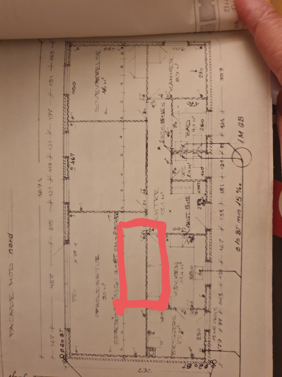

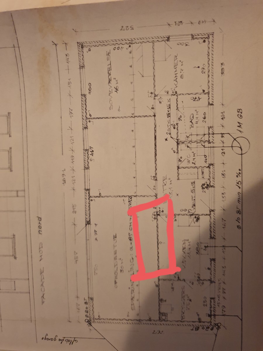

Hej, søger lidt hjælp fra jer.  Vi som mange andre vil gerne have det så kaldte køkken alrum, MÉN vi er kan ikke finde ud af om væggen som er markeret med rød er bærende? Kan vi fjerne den?

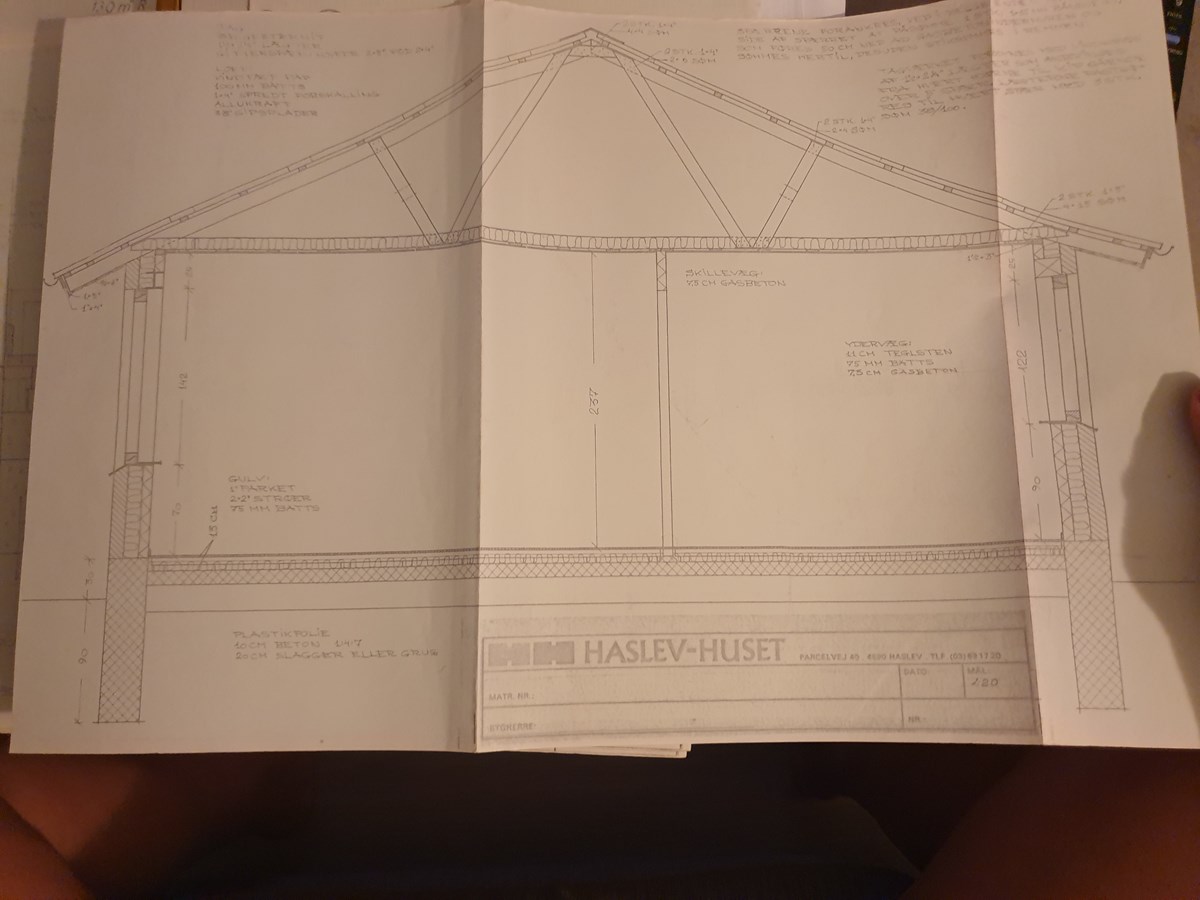

Det kommer jo noget an på hvordan huset ellers er bygget. Så et snit billede kunne vise noget om spærenes konstruktion.
Jeg ser ingen trappe, så der er nok ikke 1. sal på ?
Hvis det er 1 plans hus med gitterspær, så er der stor sandsynlighed for at de er selvbærende og så kan i fjerne væggen uden videre. Er der en form for støbte eller beton element etage adskillelse så skal i ikke røre ved væggen.
Det er et planshus men væggen er den man kan se som skillevæg.
Den er ikke bærende.
Den burde ikke være bærende. Jeg ville nok koste en bjælke til at afstive med, den kan jo ligges ovenpå spærrende så det ikke bliver synligt.
Okay, men hvilke vægge er så bærende?
Så man kan vælte vægen og dørene uden problem?
Du kan ikke vælte alle skille væggene i huset uden problemer. Men denne langs gående væg kan i denne konstruktion væltes. Ja du kan få  problemer med at loftet skal repareres, at der måske ikke er samme gulvhøjde i de 2 rum. Men den er ikke bærende, eller stabiliserende
 Der er en del af dem der er stabiliserende. Hvis en lang væg står alene så kan vindens påvirkning skade den. Er der en væg der står vinkelret på denne så kalder man det stabiliserende.
I dit tilfælde er der et stykke væg imod gavlen som meget vel kan være nødvendig stabiliserende.

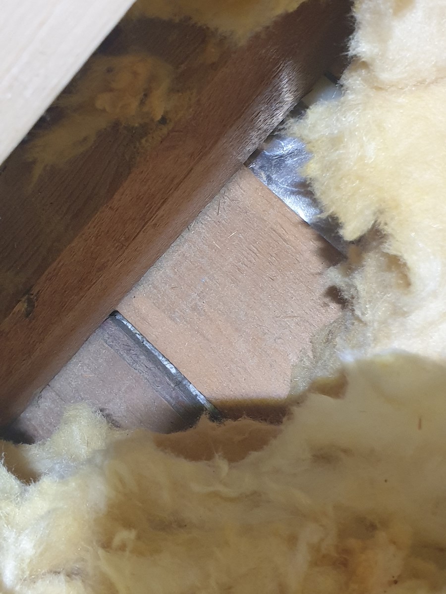

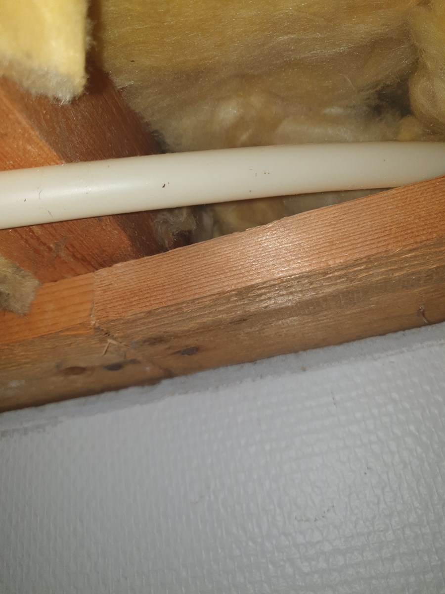

Nu har vi været op på loftet og hævet nogle loftbrædder ned og det siger ud som spærrede ikke hviler på væggen, men det er noget træ mellem spærret og væggen, hvad er det? Er det bare noget træ for at skude loftet fast?
Det der ses tydelig på øverste billede er forskalling imod væggen. Det er for at bære loftet.
