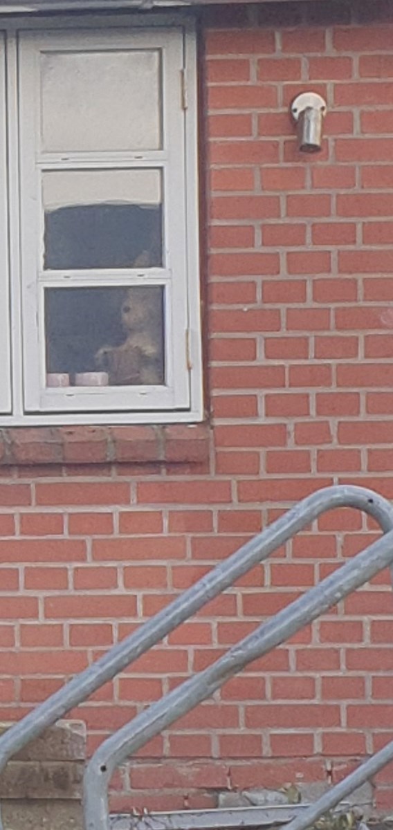

Vi ønsker at få bygget til her til sommer og vil gerne have en mursten, der kommer så tæt på den eksisterende som muligt. Er der nogen, der ved, hvilken type mursten der er på billedet?

Der må du have et close up billede af stenene, da der kan være mønster i overfladen der skal tages hensyn til.
Men umidelbart ligner det en almindelig rød mursten.
Hos min tømmerhandel har man en mappe med sten prøver. Så det er et godt sted at starte.
Der skal et bedre billede til, hvor det er tættere på.
Hvis der ikke kan findes den helt samme sten vil jeg nok vælge en an helt anden sten eller materiale, for at det harmonerer bedre for helheden af bygningen.

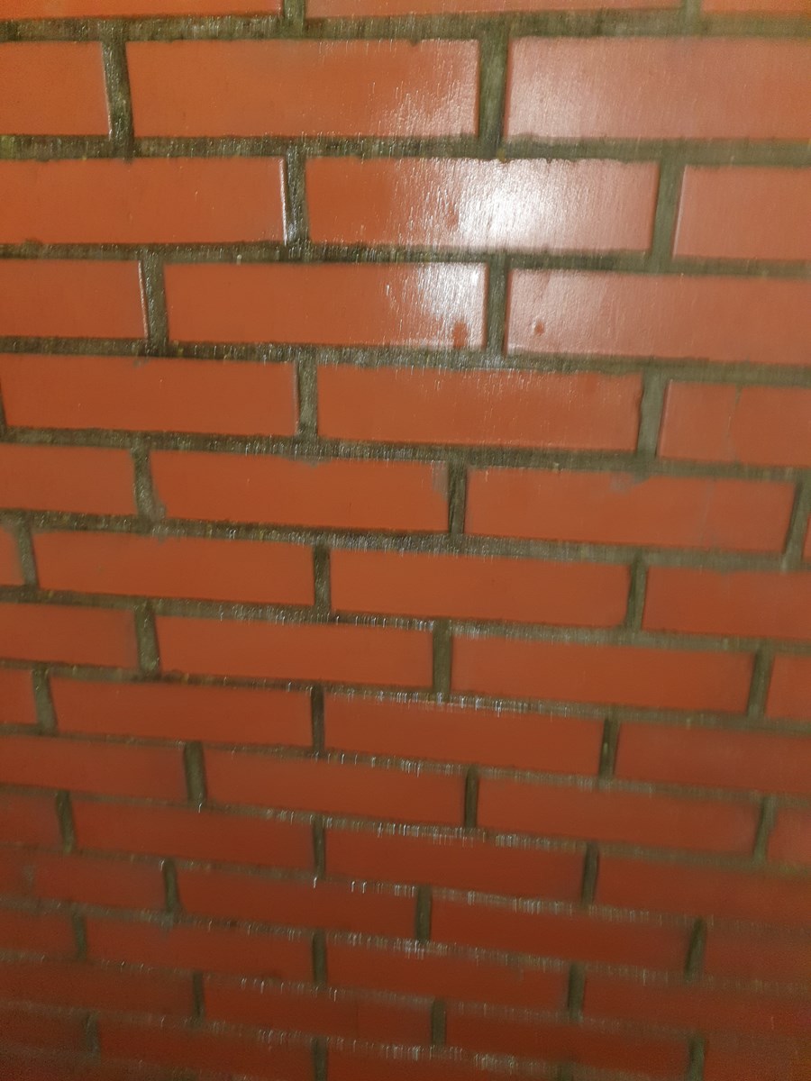

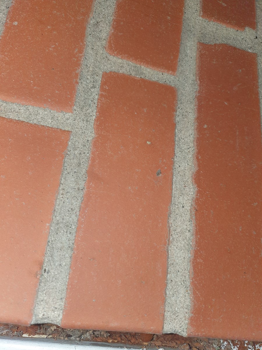

Jeg prøver lige med nye billeder:
Det ligner en ret alm glat maskin sten. Ikke den type sten der bruges flest af i dag, ikke til facademur i hvert fald. HAr du en sten i "løs" kan du med fordel tage den med dig hen for at kigge på sten....
