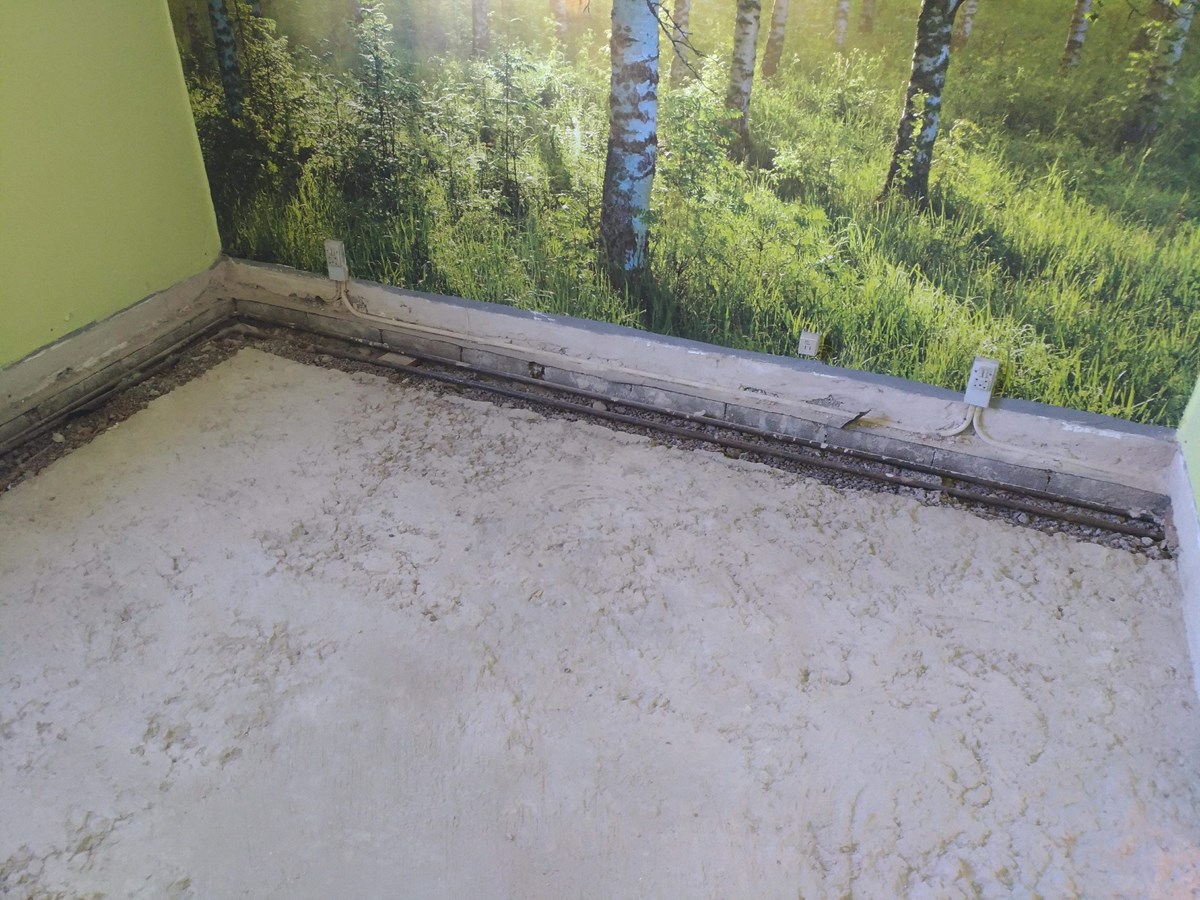

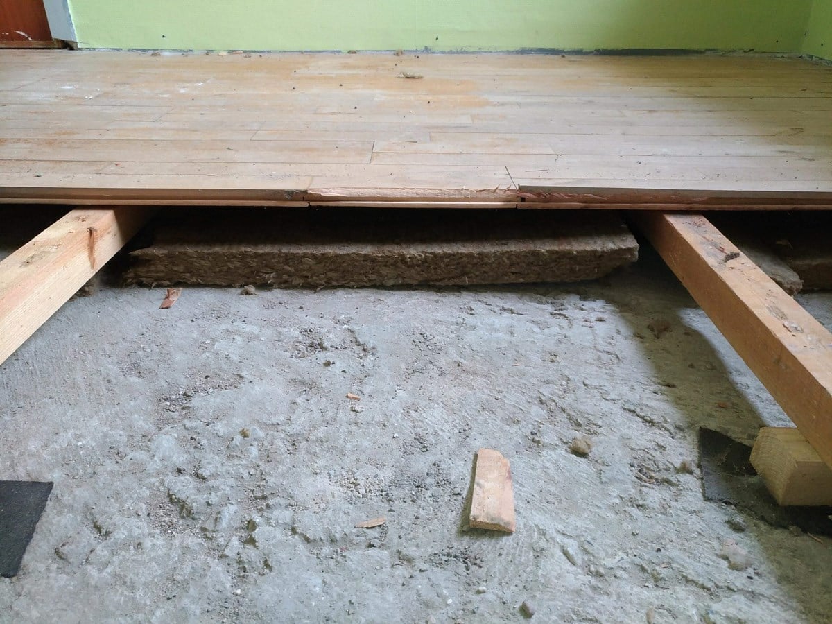

hej alle jeg har sådan type gulv nu.der er ikke andet isolering i dette Terran.   Så beton osv skal fjernes og støbes og isolerws osv. Jeg kan lave en del selv og har en murere med på hånden til at guide og hjælpe mig. Men hvad gør jeg forsikring messigt. Hvis der skulle opstå. At et mur skrider. Eller  der skulle komme skimmel eller andre. Fejl senere hen ?  Hvad stiller jeg op på dette område så jeg er dækket ind
