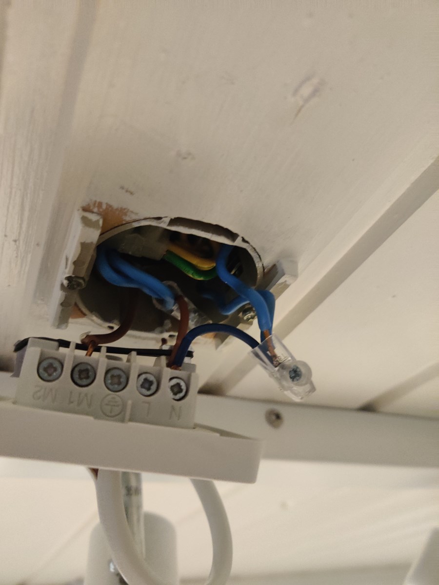

Hvad gør man når der er 4 blå ledninger og kun 1 N? De kan ikke alle sidde deri på engang
Det kan være nødvendigt med en “løs” samlemuffe til nogle af de blå ledninger. Der skal være en ledning mellem den løse samlemuffe og N i lampeudtaget.
Øh hvad skal det lampeudtag bruges til for det er samlet forkert... pkt.1 der mangler en fase ind, pkt. 2 jord er ikke med i lampeudtag på trods af at det er tilstede. Pkt. 3 Den sorte og brune fra de blå muffer bør udskiftes til blå ledere for at undgå forveksling. Jeg ville samle alle de blå i en dobbelt muffe og så en blå leder derfra til lampeudtag.

 Mangler en fase.....? Nu er det jo ikke er lovkrav at der skal føres fase ud i lampeudtag.
Jeg montere feks aldrig fast fase i lampe udtag, der er meget større risiko for at folk der skal hænge lamper får stød når der er fast fase monteret.
Og man kan ikke ud for et billede se om jorden er aktiv eller ej...🤷🏻‍♂️
Jeg er dog enig i at måden nul ledningerne er samlet på ikke er korrekt.

De klemmer er beregnet til maks. 5 ledninger. Men så skal de være ny-af-isolerede. Har de været spændt fast i muffer så er enderne lidt skæve. Men 4 ledninger i N klemme er ok.
