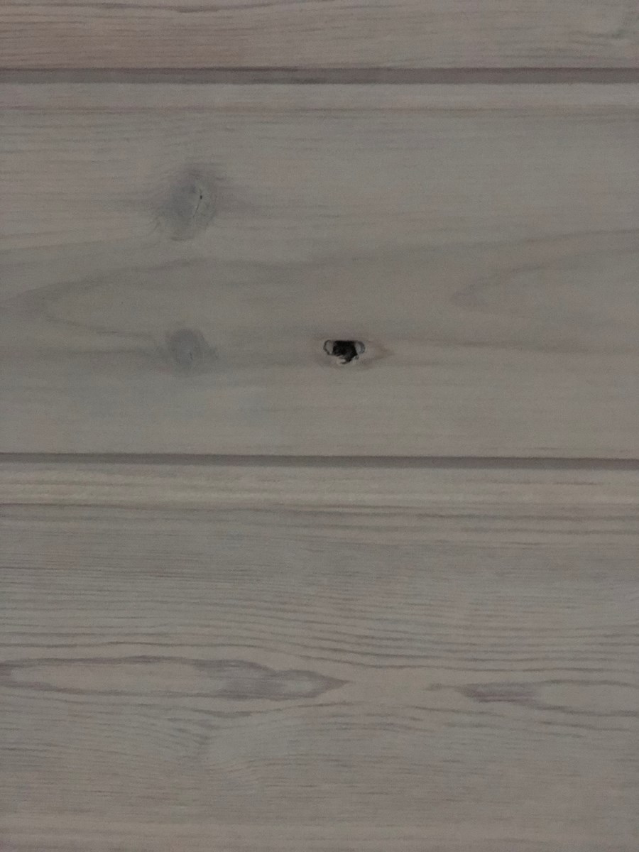

Hej jeg er ved at fjerne gamle  lamel beslag fra vores udestue. Hvordan kan jeg bedst udfylde de huller og male det med lud maling igen så de ikke ses stydeligt at der har været et hul før?
Det ville være en fordel, hvis du oplyste hvilket materiale hullerne er i. Endnu bedre havde det været med et billede af (et af) hullerne.
gips loft, så sæt en klat gips plade i først, og så spartel efter
brædde loft, få skåret en stump træ der passer, skru det fast og spartel med træ-filler af rette art
Men som kolding75 skriver, så vil et billede og en beskrivelse af aktuelle materialer være en stor fordel for at kunne vejlede dig korrekt.
Det er loftprofilbrædder
1) Bor hullet jævnt, og smæk et stykke rundstok / en dyvel i. Evt. snit en prop af lign. træ.
2) Tag noget slibesmuld fra lignende træ, bland det med trælim og spatel hullet med det.
I begge tilfælde bør du lade lapningen "stritte lidt ud", så du kan gøre den sidste udjævning og finish med sandpapir på en klods.
Og mange tak for tippet
Hvis du har flere huller, så start med at lave det mindst synlige hul først. Skulle du være utilfreds med resultatet, så kan du altid ændre strategi til resten af hullerne!
