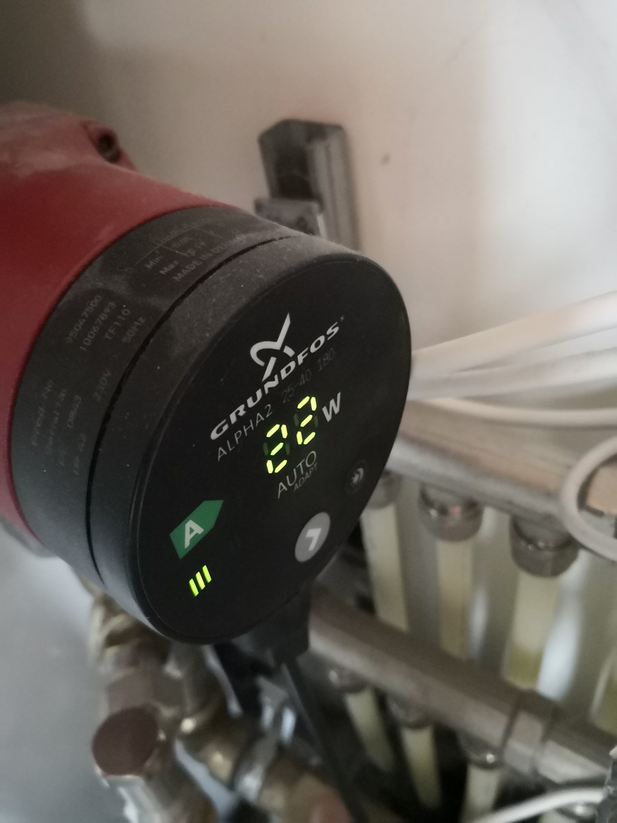

Det er denne cirkulationspumpe vi har:
Kan du høre en "klukken" i rørene når anlægget kører, og/eller når du har stoppet pumpen og starter den igen?
Det er pumpen til gulvvarmen ligner det.

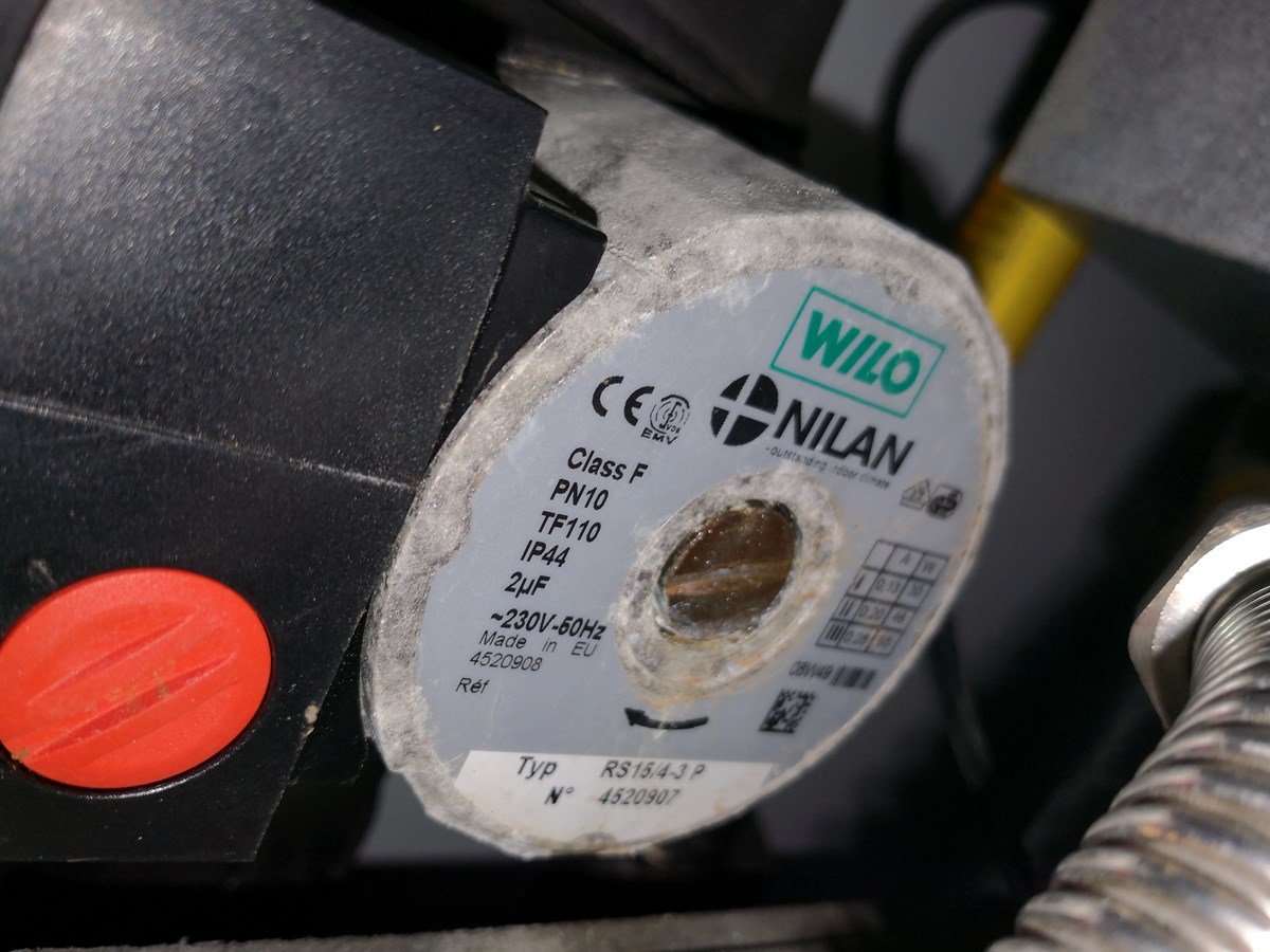

Hvad med pumpen til det primære varme system?
Jeg kan ikke høre en klukken. Pumpen der er indeni jordvarmeanlægget ser sådan ud:
