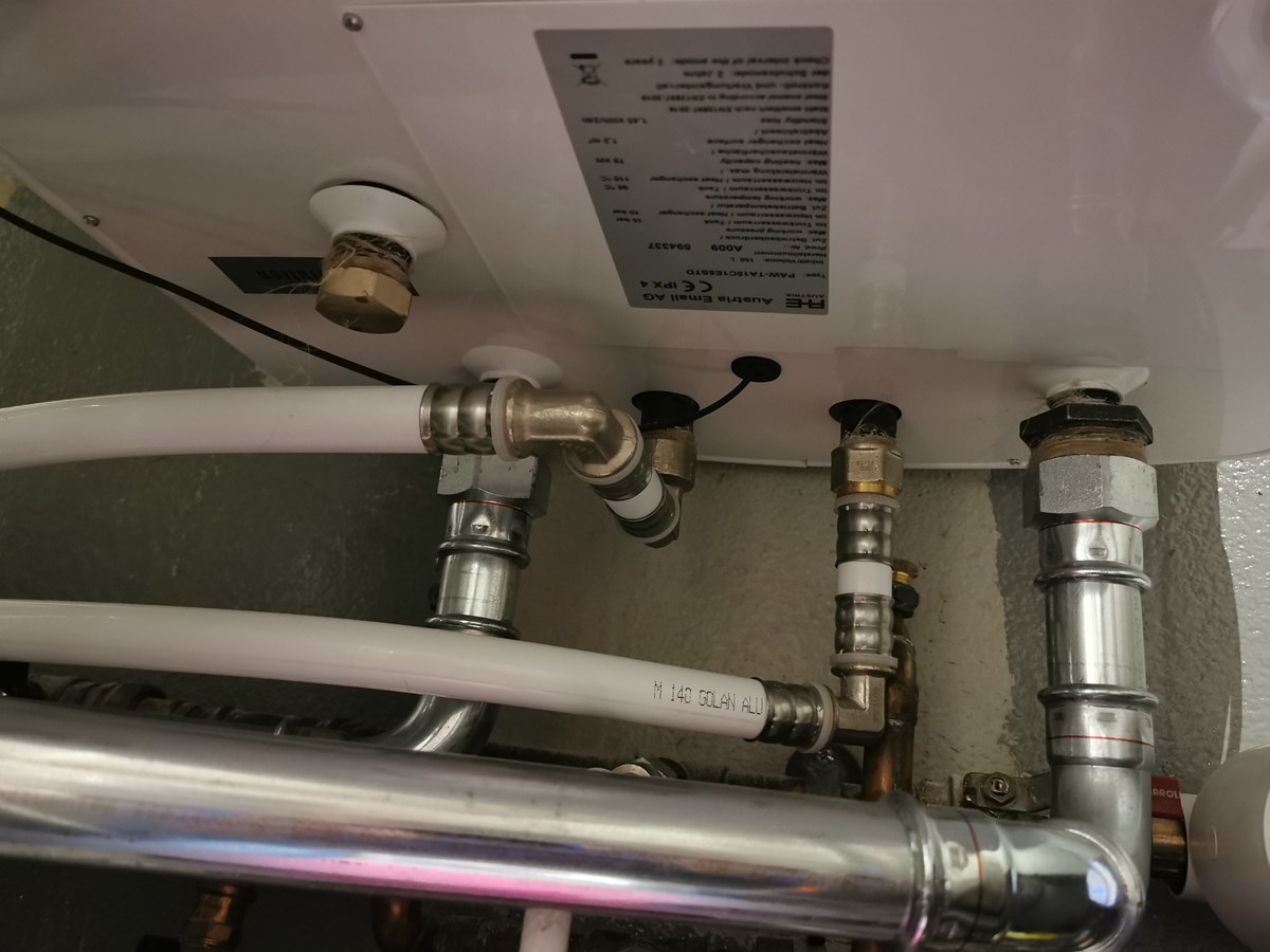

En VVS-kyndig der kan svare på om den prop der er sat på i bunden af denne varmtvandsbeholder mon er noget der kan bruges til montering af en el-patron?
Det er det ikke. Nærmere en zinkanode der forhindrer tæring af beholder. Den bør skiftes med års mellemrum. Hvor mange år kommer an på hvor aggressiv vandværks vandet er .
Mon ikke at der siddef en offeranode i “proppen”. Vil gætte på at det er 3/4”.

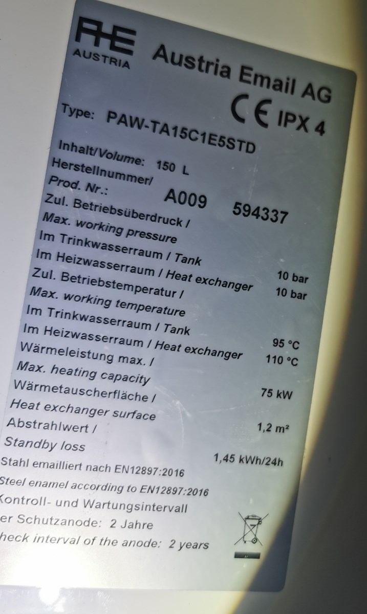

kan du ikke oplyse hvilken beholder det er (foto af typeskiltet).
Normalt kræver en elparon et 1 1/2 “ “gevindhul”.
I de 2 nederste linjer står at der der skal skiftes Schutzanode hvert 2. år.
... og det er vigtigt!! Vi havde vandskade i sommerhuset, da een af os glemte udskiftning.
