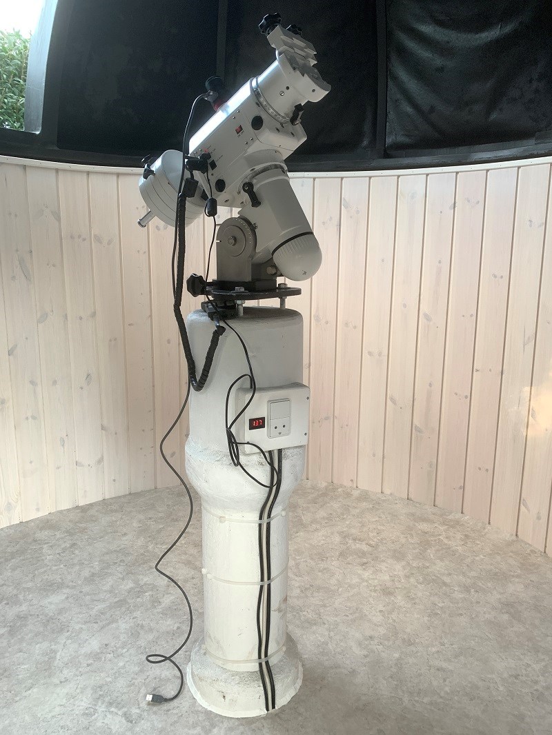

Hej, undskyld det sene svar, har været på den krankenhaus. men er ok nu.
Du kan følge observatoriet på        www.mit-observatorie.dk
Vedhæftede filer:

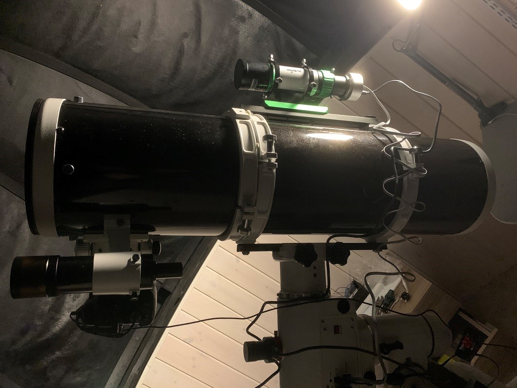

Som det ser ud lige nu.
Mangler nu blot nogle gode aftner/nætter.
