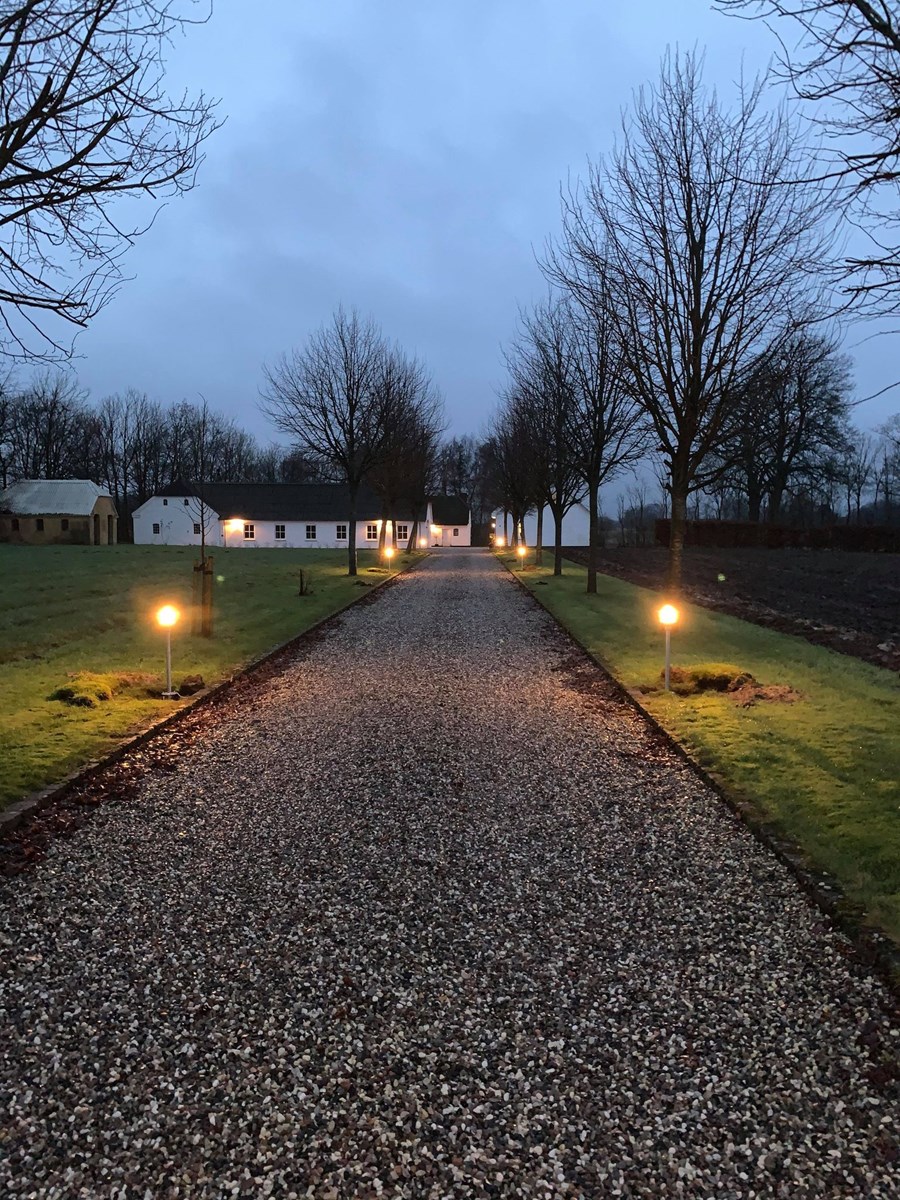

Jeg har udendørs belysning med en del ældre kabler i jorden. Disse er "svejset" sammen af elektrikere, da flere har været ødelagt af tidligere ejer i forbindelse med græsslåning og opsætning af tidligere lamper. Der er fin gennemgang i. Desværre slår de HPFI relæet, så der må være overgang i det et eller andet sted. Der er vel omtrent 250-300 meter installationskabel i jorden koblet til 10 lamper parallelt forbundet, 5 på hver side af en alle.
Jeg tænker det må være svært at fejlfinde på, da relæet slår periodisk. Eller er det forholdsvis ligetil for en elektriker?

 perfekt, det må blive alternativet at grave 250 meter ny kabel i jorden, såfremt elektrikerne ikke let finder fejlen. Det kan jo næsten ikke svare sig at have dem til at lave ret mange timers fejlfinding
Så vidt jeg husker så er de Nordlux lamper monteret med en lille klemrække på en plast plade som skubbes op i røret. Det er ikke en særlig god måde hvis man kun lige overholder kravene. Jeg har med held fået skubbet en tynd vægget plastrør op som yderligere isolering.
Efter 5-6 timers detektivarbejde med fejlfinding i dag er det hele vist endt lykkeligt :) Jeg fejlsøgte på hhv. højre og venstre side af alleen og fandt frem til det var på højre side set fra bygningen op mod vejen der var en fejl på. Derefter pillede jeg den midterste lampe ned og fik derefter ingen udfald af HPFI relæ, derefter kunne jeg fortsætte ned indtil det endte ved sidste lampe som fører videre til en samledåse på min postkasse væg. Det er formentlig her fejlen har været, for efter jeg pillede den fra har der ingen udfald været i 8-10 timer :)
Jeg har i en samledåse sat en nordtronic zigbee dimmer i, så lysene tændes og slukkes med mit resterende lys i gårdspladsen og styres via Phillips Hue rutiner.
Lidt reetablering af græs, så skal det nok blive fint.
