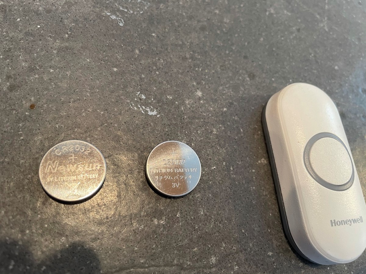

Jeg har skiftet batteri i min honeywell dørklokke men det nye batteri virker ikke.
Gl batteri virker lidt. Men er vist ved at være træt  måle 3.02V
Nyt batteri - til højre fra Ikea virker ikke. Måler 3.3V
hvad kan der være galt?

Ud fra billedet er det ikke samme størrelse batteri. Der skal stå 2032 på det ny batteri, for at det har samme fysiske størrelse. Ellers får du det ikke til at virke i ringetrykket.
Har de to viste batterier fysisk samme størrelse??
Det er vist bare billedet der snyder. Der står CR2032 på begge

CR2032 referer til batteriets størrelse, 20mm diameter og 3,2mm tykkelse, så batterierne er størrelsesmæssigt end. Umiddelbart vil jeg tro, at der kan være en kontakt, der ikke rammer batteriet ordentligt. Ellers kan batteriet godt være fladt selvom det afgiver 3.3V. Der skal lidt belastning på batteriet, imens du måler på det.
Umiddelbart ville jeg dog smutte i Bilka, hvor Duracell CR2032 kan købes ret billigt.

 Har nu købt et Duracell batteri og alt virker igen.
Underligt - men tak for hjælpen
